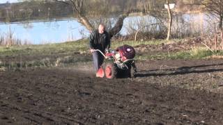

 Откуда в моём мотоблоке высокочастотные вибрации ??? может мне подсунули реактивный двигатель , а я об этом не знаю ?  Уровень бензина в баке в накренённом состоянии выше уровня в карбюраторе около 10-15 см . Проблема появилась тогда , когда я немного удлинил шланг . Ранее и при копке траншеи фрезой , когда мотор вообще почти вертикально стоял , всё работало нормально . Вот нашел фото , когда ещё стоял заводской шланг и всё работало нормально :
А вы мне тут про какую то вибрацию рассказываете . Воздушную пробку я тоже пробовал продувать , не помогло . Да и каким волшебным образом она там могла образоваться ?
