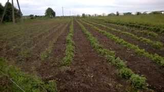

сделал наконец то и я себе к ДО культиваторные лапы, пробовал работать - супер, мне лично понравилось, видео не снимал, постараюсь сделать на следующей неделе, но видео самого агрегата всё таки сделал...
Дисковые окучники с культиваторными лапами для окучивание картофеля
так же сделал видео о "лыже", та что у меня на МСе...
