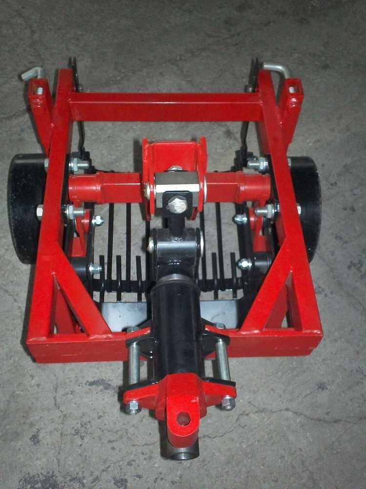

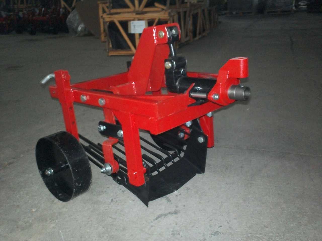

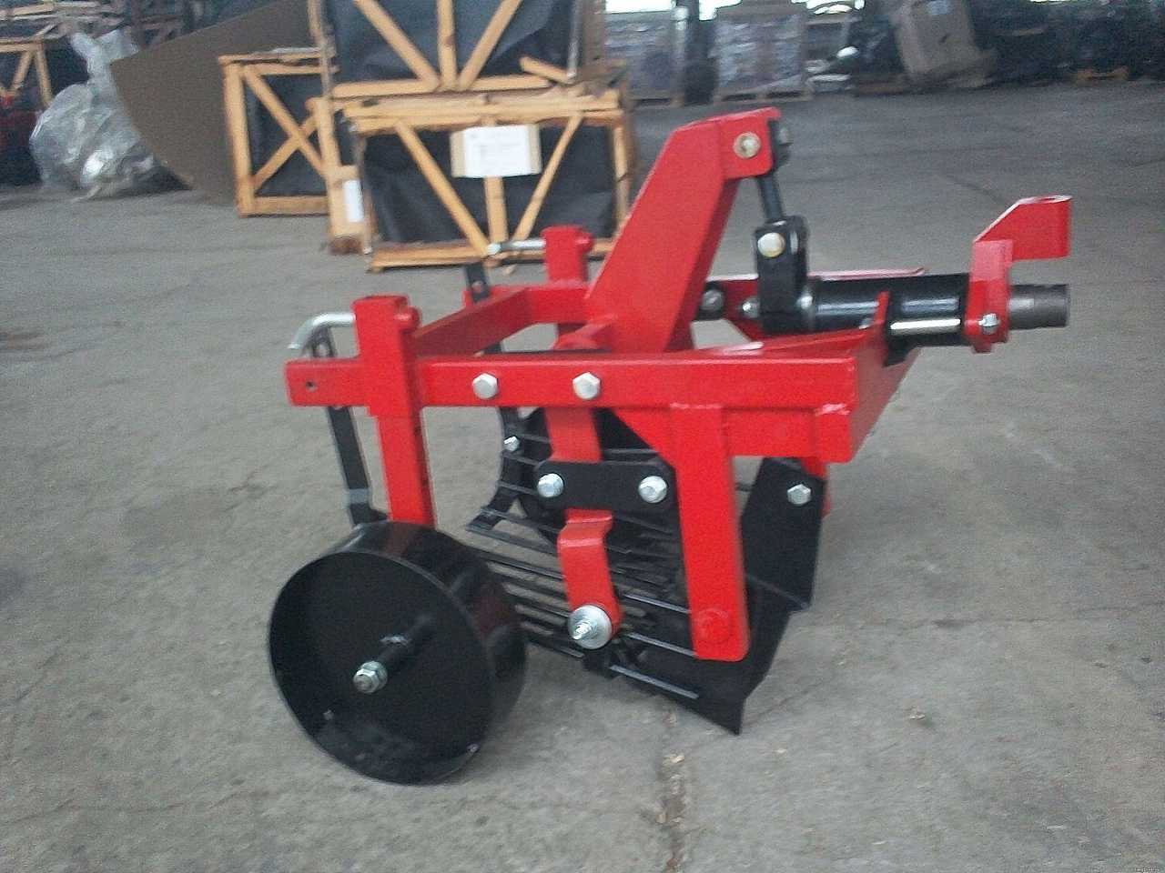

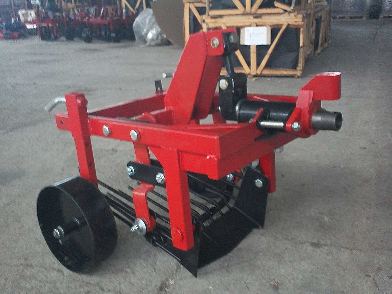

WET, Ну можем же показать рекламную картинку через филейную часть. Обматерите Шрайбикуса от имени форумчан.
И еще момент. Регулировка стоек колес не плавная а дискретная просверленным отверстиям? если так то это плохо даже очень. Хотя изогнутый болт есть большим преимуществом чем как у Каменской болт расположен в таком месте что и рожковым ключом открутить проблематично.

WET, с вашего позволения сохраню эти фото на сервере форума :) .

NAP написал : Регулировка стоек колес не плавная
Чем проще , тем надёжнее . Металла не пожалели , это видно сразу . Рама спереди усилена двоекратно . Вот бы её в работе увидать ...
