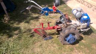

SergeyP-Z написал : Фото нужно чтобы исключить кривотолки. Ну и полезно иметь опыт чужих наработок.
Недавно выкладывал видео про копалку из комплекта КК-3 и как я её модернизировал :
Мой картофелекопатель из  комплекта КК-3 и его модернизация
Ну и видео на пару огородах соседей :
Мотоблок Моторсич на халтурах :)
Тачанка на пару мешочков :)
Тачка для мотоблока МоторСич

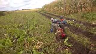

Работа моей копалки и мтз05. (Копалка каменская)
