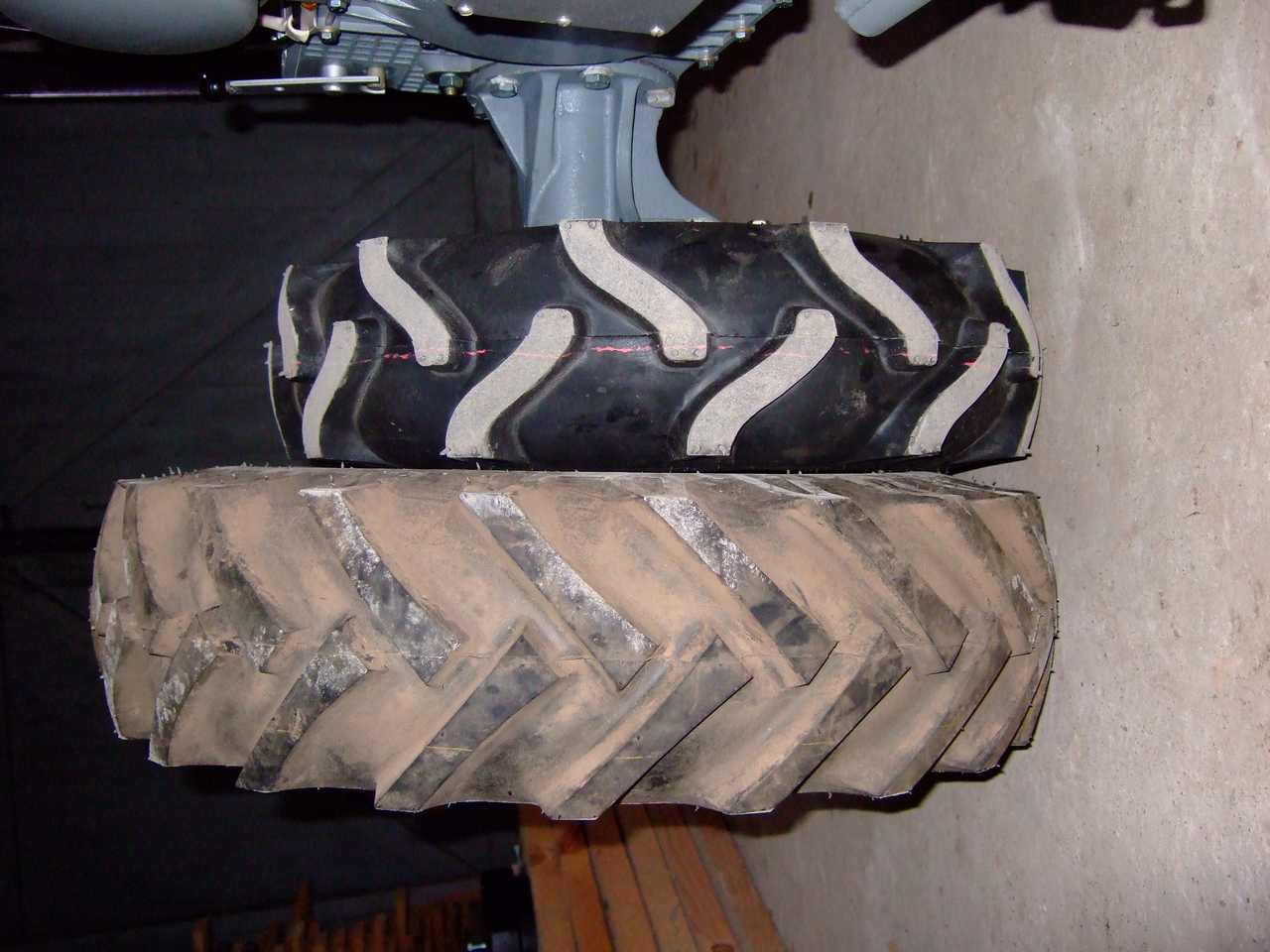

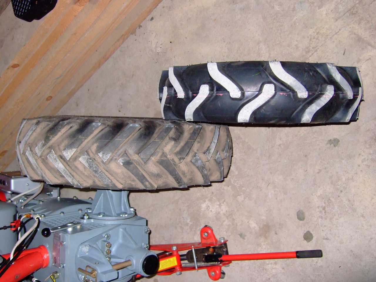

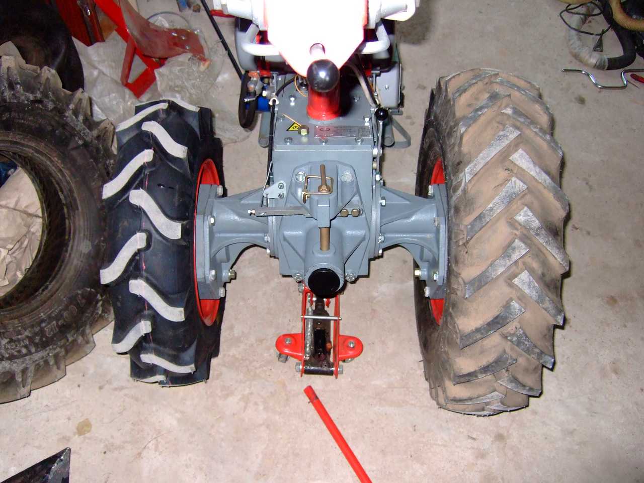

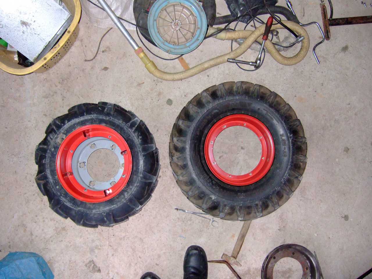

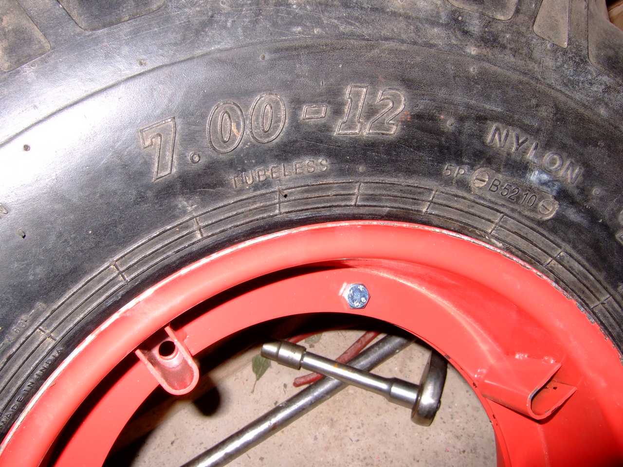

Марош написал:
bulbash написал:
Go Rail написал: буду менять на 7/12
Отзыв смотрели?
Считаю тоже это излишеством. Хотя для прицепа и плуга может быть и не плохо.
Марош, Вячеслав, а у самого 7/12 стоят! Или нет?

Go Rail написал:
Марош написал:
bulbash написал:
Отзыв смотрели?
Go Rail, 6.0-12. У меня картофельные междурядья не широкие. 60 см. Для окучивания как раз.
