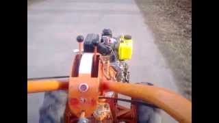

Umnyi, у МС отличное сцепление, лично мне такая конструкция нравится. Мне кажется, что некоторые пользователи заливают в коробку МС маслоподобную массу непонятного происхождения, отсюда и проблемы, торгаши на рынке могут впарить все, что угодно под любым брендом :) У меня за 7 лет эксплуатации МС два раза наблюдались признаки так называемого залипания, которые пропали после прогазовки двигателем, после замены масла данное явление больше не наблюдалось. Раньше замечал такое на мотоциклах Минск, Восход, ИЖ и ЯВА, иногда после длительного хранения, нажимая на ножку скоростей было слышно скрежет зубьев шестерен КПП, сильнее нажав передача включалась разъединив принудительно диски сцепления. Никогда в этом не видел проблемы.

Михаэль; Наверное у моего МС неприятный звук :) Мотоблок Мотор Сич с дизелем 6 л.с., звук мотора на 4-й передаче

Здравствуйте. За время эксплуатации МС прошло не так много времени но всеже впечатления кое какие сложились, впечатления эти неплохие, использовал в основном для перевозки грузов, пробовал пахать самодельным плугом, переделанный от конного, вроде пашет), в общем меня устраивает. Как и ко всему надо к МС привыкнуть, приловчится, читал дискуссии о залепании сцепления, имеет место быть(, поначалу думал чтото неладное, почитал форум попробовал сам получается), а именно несколько раз повыжимать сцепление перед первым включением передачи после того как завел. Но есть и проблема,
после покупки все было ОК, но примерно через месяц обратил внимание что бензошланг, в месте соединения с карбюратором начал лопаться и мокреть при длительной стоянке с открытым краником, ну ладно заменил шланг, прошло немного времени опять, для того чтобы снять напряжение с шланга я его разрезал вставил медную трубку согнутую под 90 градусов, стянул это все хомутами, панацея была недолгой, как забудешь закрыть краник, приходишь шланг мокрый, сколько было мототехники, такого небыло, может кто что подскажет, кроме ЗАКРЫВАТЬ краник.

Ну я немного о другом, я о ТБ, нарушить мы можем все. А насчет чужой техники у меня есть четкое представление об этом, нет сервиса, нет запчастей не надо и покупать. Писал уже, в США кукурузу и подсолнечник убирают по снегу аж бегом. Дорого и купить технику и аренда не дешевая. Ну и еще убить МЫ можем тоже все. И Дира и ХТЗ.
Veis написал : может кто что подскажет, кроме ЗАКРЫВАТЬ краник.
Шланг советский поставить. Но это уже не реально. Я купил шланг, ГОСТ на нем, вроде Бензостойкий, он у меня и 10 часов не работал, стал мягче. Но правда еще не раскис. Только нормальный шланг, а где его взять? Я не знаю. Ну может долларов по 100 за 1 метр, и есть где то.... Да виноват соврал. Знаю что делать. Хлорвиниловая трубка решает проблему. Правда она костенеет. И еще как ее отличить от других я не знаю. Есть трубки не работающие с бензином, он их растворяет. Я покупал для водяного уровня, держат бензин (два диаметра у меня трубок). Товарищ купил то ли шланг то ли готовый уровень, у него раскис шланг. Материал его я естественно не знаю.

Сейчас стоит советский, покупал еще отец, но как потел так и потеет.

Veis; Поменяй заправку.

Ну тогда надо посмотреть на штуцера, там может быть неровность, осмотреть внутреннюю часть шланга, тоже бывает брак. Ну и еще. Бензин ведь тоже разный бывает. Сколько разговоров про Антифриз с кислотой было. Надо искать причину. Чудес не бывает. Попробуй трубку хлорвиниловую. Я в пост дописал.
Серго 69 написал : Поменяй заправку.
У меня ВАЗ с 1980 года. Пробка на бензобаке тоже с того года. В этом году раз с 10 заправил у армян на трассе (может и не армян, это не для обидеть), пробка перестала закручиваться, распухла резинка. Так я лил по 5 литров. К пробке только пары доходили.
Так что совет с заправкой дельный.

купить в авто магазине, кусок нормального маслобензостойкого шланга и заменить... например тот же шланг к карбюратору 2101-1104090 (L=600мм, Dвн.=7мм, Dнар.=14мм)... я тоже давно заменил этот шланг, точно также, ракообразно вывернут штуцер на карбюраторе...

У меня он прямообразный . Карбы есть с штуцерами двух видов .
