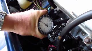

kuzja написал : нужна помощь, помощь в выборе инструмента и расходников , а конкретно компрессометра и динамометрического ключа
любой динамометрический ключ, в данном случае был китайский (потом проверил немецким щелчковым, всё совпало)...
Мотоблок Мотор Сич, эксплуатация и обслуживание мотоблока, ремонт мотоблока видео  1
компрессометр, да в принципе любой...
Меряем компрессию...мотоблоки...ВАЗ 21093.
kuzja написал : На какой зазор лучше отрегулировать клапана?
0,07-0,1 мм., я регулировал первый раз на 0,09 мм, второй раз (после замены регулировочного колпачка), на 0,08 мм
kuzja написал : Какая должна быть компрессия ?
7-8 атм.
