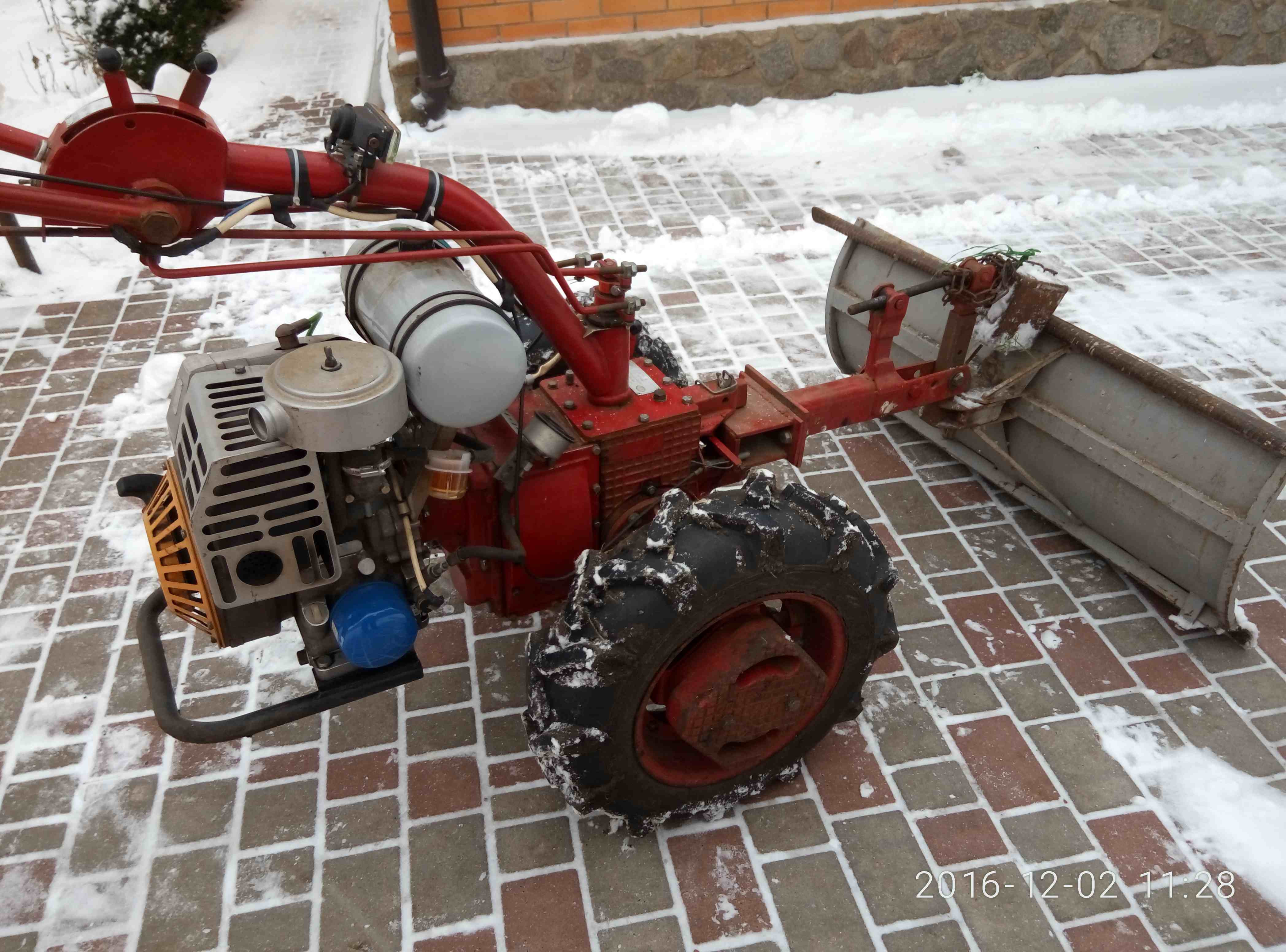

Не очень хорошо видно узел крепления. Короче,купил на барабане лопату от какой-то зирки, приварили кусок квадоатной трубы под устройство поворотное МС, крепим как плуг. Надо только подгружать. Чистит хорошо, управлять легко. Завтра, может, кино сниму

ValNik написал: Не очень хорошо видно узел крепления. Короче,купил на барабане лопату от какой-то зирки, приварили кусок квадоатной трубы под устройство поворотное МС, крепим как плуг. Надо только подгружать. Чистит хорошо, управлять легко. Завтра, может, кино сниму
ValNik, это наверное первый вариант крепления лопаты у Вас , судя по фото. Толкающую сцепку лучше ниже крепить на лопату . Я свою копировал с МТЗ 09 , где сцепка вставляется в корпус ВОМ и сделал проточки большим рашпилем в отверстие сцепки под шкворень , чтобы лопата копировала местность и не зависало одно из колес. К лопате сцепка крепится внизу . Вам можно на эту лопату сделать другую сцепку вместо этой. Также прямо в центр лопаты , только где то посередине сделать узел " труба в трубе". Поставил МС на двигатель в небольшую ямку , вытащил палец и перевернул вверх ножом на резинку . Чтобы когда надо чистить и резинкой и ножом . Думал себе так сделать , но не было такой лопаты и сделал две разных на одну сцепку. На МС лучше лопату крепить спереди МБ , как это сделали некоторые талантливые , мастеровые парни в Украине и не только. Мс самый тихоходный МБ из трех похожих тяжей. Скорость на второй задней 4 км/ч против самого быстрого на реверсе АГРО 8 км/ч . Понятно , что газ в пол никто не работает потому скорость будет еще ниже. При переднем расположении лопаты еще руль не надо разворачивать . Заднее расположение на МС удобно только если лопата как дополнение к навесному снегоуборщику.
