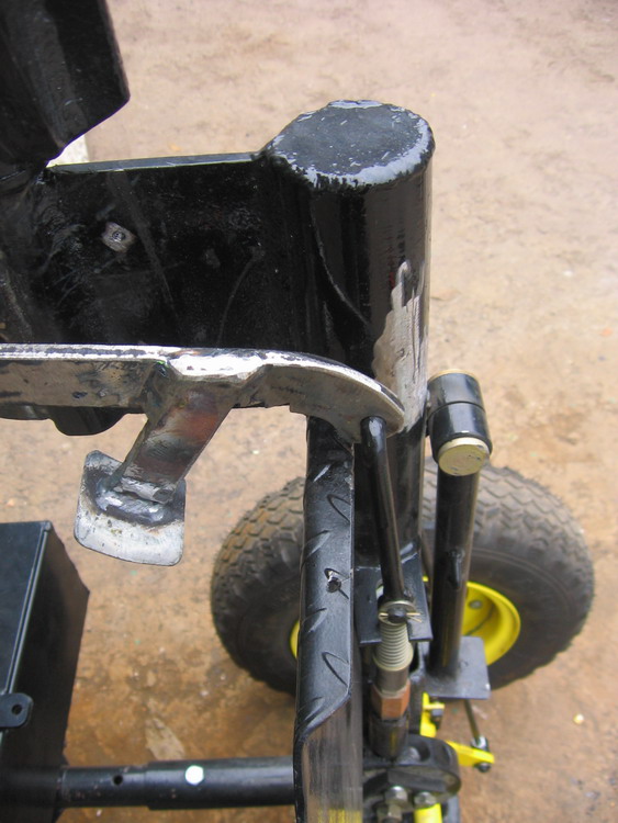

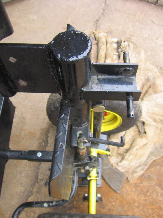

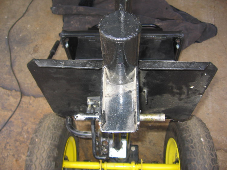

Harahondya написал : Вчера притаранил 2 диска от сельхозтехники под резину 5,50х16
А почему именно 5,50х16? 7,5L*16 вроде по ширине (при 60 кол.) не обо что тереть не будут, или такую резину не кто на МБ МС не ставил?

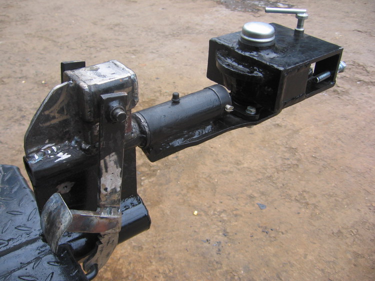

SV* написал : А то у МС адаптера уж цена заоблачная
Цена действительно не соответствует, тем более, что у АД-3В конструкция неприменно нуждается в доработке! Взять хотя бы педальный узел, который расположен с низу. Так вот, по моим наблюдениям, при окучке даже уже среднего картофеля, прополке кукурузы, подсолн., и др. пропашных культур, этот кусочек швелера наносит растениям механические повреждения (срывает верх.), т.к. расположен, как видно на фото, на расстоянии (при штатной резине мотоблок-адаптер) около 15 см от земли. Если же педальный узел сместить вверх,, можно добится 24 см по всей продольной оси МБ МС-АД-ЗВ, при условии снятия тормозов впринципе (как у здравомыслящих людей )KIN 74. Если у кого адаптер, не для того, что б девок катать (хотя это и оооочень приятно), реконструируем по необходимости :flirt

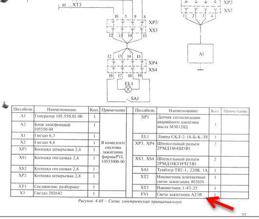

вот не спал не ел таки нашёлв руководстве по ремонту двигателя стр 27

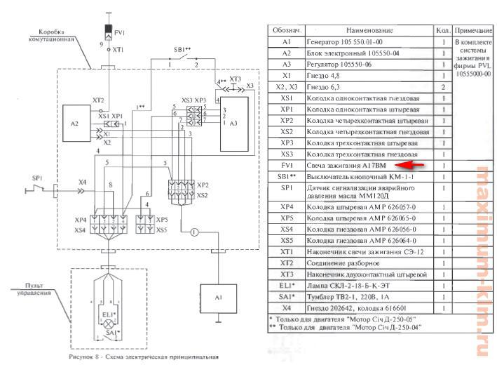

КОЗАК написал : вот не спал не ел таки нашёлв руководстве по ремонту двигателя стр 27
:D Я посмотрел дату редакции инструкции той , что у меня - 01.10.2010 а схема находится на 13 странице .
В инструкции по ремонту двигателя написано другое :eek:

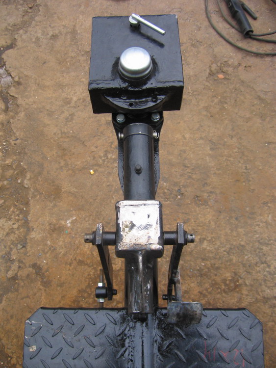

As87 написал : Если у кого адаптер, не для того, что б девок катать (хотя это и оооочень приятно), реконструируем по необходимости http://www.mastercity.ru/attachment.php?attachmentid=253152&d=1324913455
А что за колпачок на прицепном? Тот что сразу за шкворнем.
Lysenko
Lysenko
Регистрация: 29.04.2009
Харьков
Сообщений: 934
27.12.2011 в 12:00:25
NAP написал : А что за колпачок на прицепном? Тот что сразу за шкворнем.
Хоть вопрос и не ко мне-это обычный колпачек ступицы преднего колеса ВАЗ,Москвич.Узел сделан с применением деталей передней ступицы.
