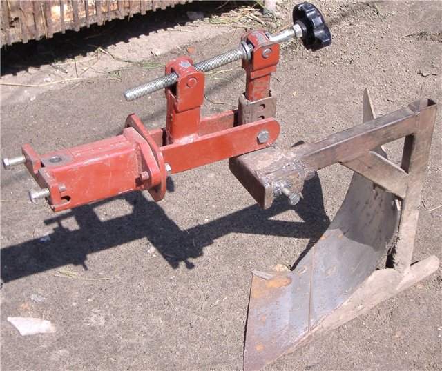

mastera, Женя, я буду эту сцепку снимать, и переделывать вот по такому принципу, не знаю, фото вроде из ваших...

Go Rail,Тезка, вот на эту укосину нависнет всякого добра, усилитель я бы сделал как то по другому.

bulbash, Ну вот. Я конный по такому принципу замучу к моту. Длинна боковой трубки (снос) от шва до шва 7,5см? Я вот думаю на конный сделать снос до 10см... Интересно потом будет сколько захват...
Go Rail, много нельзя, будет тянуть в сторону .

alldn,когда плуг становится в борозду и стойка стоит ровно, то тогда другие размеры. И еще вот о чем я подумал. Если в инструкции к плугу написано, что он пашет легкие почвы на глубину 180 мм с захватом 250 мм, то если кому-то надо пахать на глубину 200 мм, то узел смещение на плуге, для того, что бы стойка плуга стояла вертикально, а ширина захвата осталась та же, надо делать еще больше, чем 5 см. Как поведет себя при этом плуг, кто его знает. Возможно, что за сет регулировок сцепки еще будет возможность держать прямолинейный ход мотоблока в борозде при вертикальном положении стойки, когда износ полевой доски идет равномерно по всей поверхности. При поворотах стойки в ту или иную сторону от вертикального положения, износ полевой доски происходит по другому и более интенсивно.

Да вкурсе я,что тянуть будет. Этот снос на новых сморгонских плугах сделан 7,5см. В МСе при колее 600, он работает на весь захват, то есть нож весь в работе, не более. На конном плуге же у меня ширина режущей кромки лемеха 42 см. Это гораздо больше чем в мотоблочном, например как у Жени. Для него снос влево нужно будет делать больше. Путем замеров и проверок подгоню.

У меня будет стоять родной грядиль. Дык подожди, у нас одинаковые плуги, на твоем чего нависало или нет? На моем особо ничего не попадалось. Ты своим на какую глубину пашешь? Я свой загонял по верхнюю кромку отвала, и он пахал не хуже чем с более мелкой настройкой.
