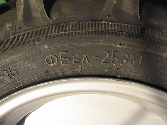

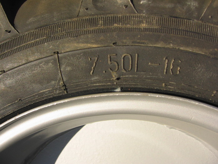

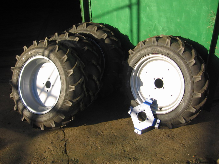

Harahondya написал : Если финансы позволяют-можно прикупить 16-тые хотя смысла, в этом, не вижу.
А смысл в том, что при окучке-прополке на адаптере, педальный узел, крепление сцепки, и откидная лапка будут срывать верхушки пропашных культур, картофеля и т.д. Уж слишком он низок у Сичевцев вышел. Вот кстати притарабанил недавно
Рад написал : А ступица у Вас от чего? готовая покупалась или заказывали?
От Ваз 2109.
NAP написал : Как бы не совсем понятна конструкция самодельного адаптера
Должно получиться три снаряда, которые цепляются за штатным сиденьем АД-3В на 4_х болтах: 1)Картофелесажалка КС-1В; 2)Усиленная рама, со ступицами от Ваз2109 под 16_е Шины, со сцепкой и подьемным механизмом в сборе, для работы с пассивной навеской; 3) Опрыскиватель на своей раме, с такими же ступицами под те же колеса на 16_ть которые советовал expert.

As87 написал : Уж слишком он низок
а удлинением вертикальных стоек никак?:eek:
As87 написал : Вот кстати притарабанил недавноНажмите на изображение для увеличения Название: 8.jpg Просмотров: 2 Размер: 113.6 Кб ID: 262239
Кокой размер?Чайна?По чем(брали)?:)

Harahondya написал : а удлинением вертикальных стоек никак?
Малые колеса сильно зарываются и подтормаживают, в планах агрегатирование мех.секц.сеялки, 3_х рядной для высева пропашных культур, весит она 150 кг, и это с пустыми бункерами... А та резина шо я взял на МБ-АД(Мотоблок-Адаптер), шириной больше 20 см, как говорил expert, - меньше человека будет
Harahondya написал : Кокой размер?Чайна?
Диски делал под заказ, два под ступицу МБ с вылетом 25мм, два под ВАЗ_ю ступицу с тем же вылетом. Колея 600, 700, 750, 800,- МБ-АД без проблем.

Harahondya написал : А МБ потянет?
Будет видно, она же секционная, если что, сделаем её двухрядной...
Harahondya написал : По чем(брали)?
Резина с камерой по 650 грн за единицу. Колёса делал частично из своего металла (диск-фланец,- листовая сталь 8мм), так что МБ солидно поднабрал

01.02.2012 в 11:31:10
А диск с какого авто за основу брали?
Заказать такую резину у вас там можно?
