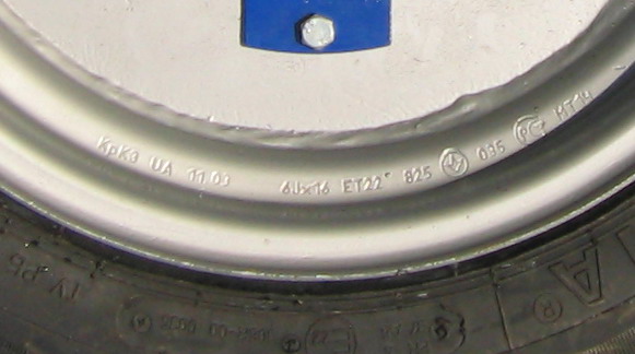

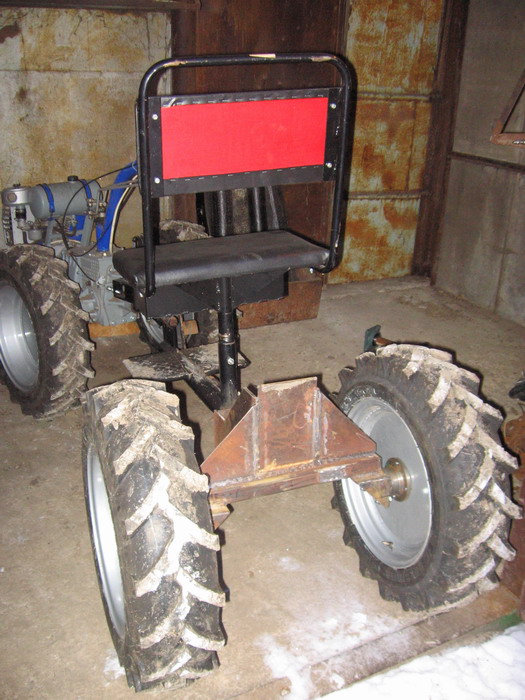

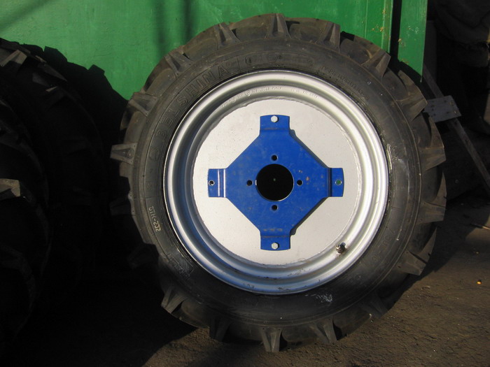

Обод 6Jx16 (покупал), а диск с фланцем из листовой стали 8мм (моё), - Все вместе называется КОЛЕСОм. Отверстия под ступицу, болты, - выточены-высверлены по-факту для МБ , после окрасил в металик, т.к. синей краски небыло...
Такую резину Вам лучше заказать в г.Чернигов у офиц. поставщиков с Белорусии тел. 066-175-04-93 Александр (менеджер). Я покупал на складе в г. Днепр-ке по ул. Героев Сталинграда, но это старые запасы были, после массового бума на сеялки "Horsch"

SV* написал : Заказать такую резину у вас там можно?

Спасибо! Надо будет позвонить. Я тем временем нашел в Киеве такую резину (доставка есть): http://шини.com.ua/node/96289
Кстати, почитал на сайтах сравнительные характеристики с/х резины размеров от 6.00-16 до 7.5-16.
Так данная 7.5-16L является одной из самых мягких! Максимальная нагрузка - 350кг (по сравнению с другими (6.00-16) у которых макс. нагр. от 440 до 615 кг). Для МБ это супер

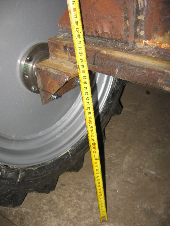

As87 написал : Колёса делал частично из своего металла (диск-фланец,- листовая сталь 8мм), так что МБ солидно поднабрал
Классно получилось и вес бомба!:applause:

SV* написал : Так данная 7.5-16L является одной из самых мягких! Максимальная нагрузка - 350кг (по сравнению с другими (6.00-16) у которых макс. нагр. от 440 до 615 кг).
Был соблазн взять такую,но остановился на 5,5х16 мод. Ф-122. Надеюсь,что будет мягче ГЗ:o

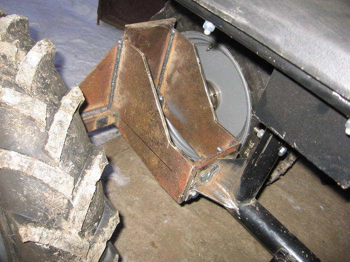

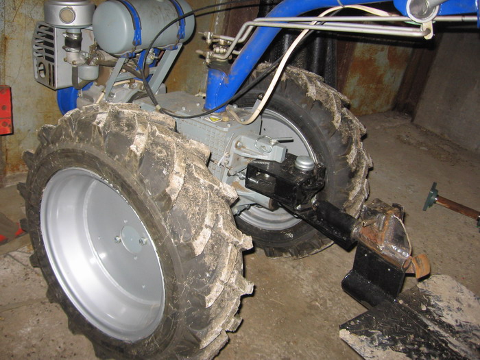

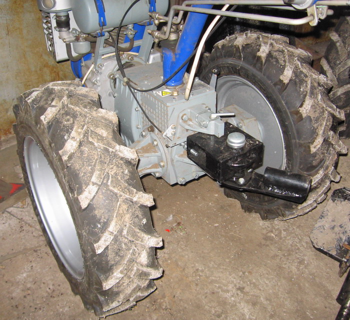

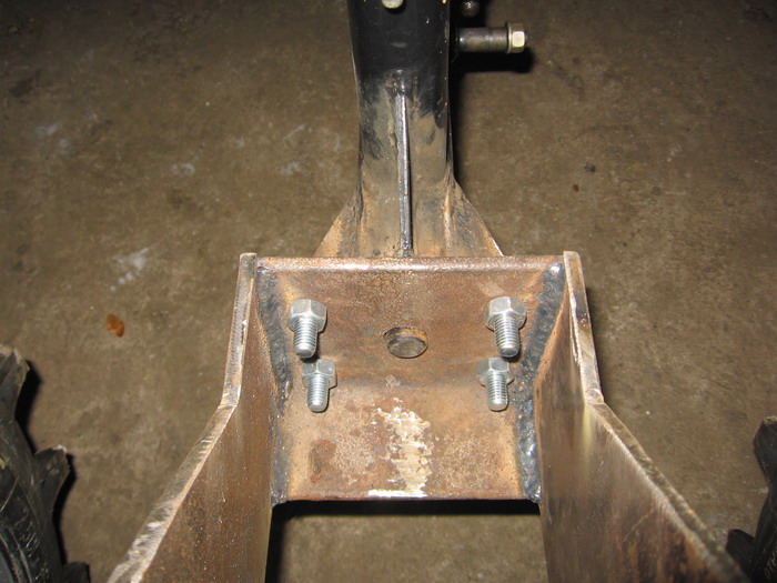

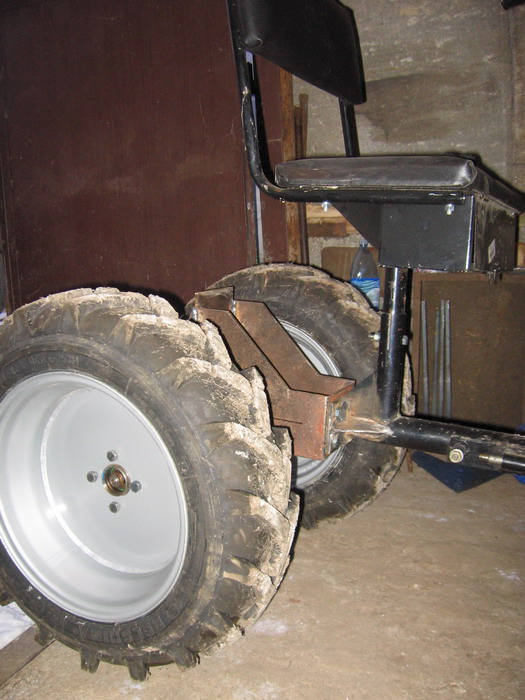

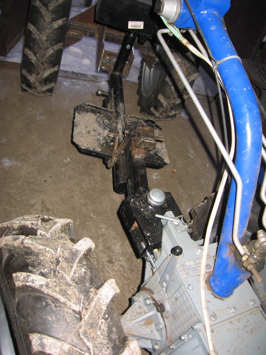

Вот такой получился АД-3В на ФБел253-М, просвет 40см, колея на фото 70см (возм. 60, 70, 75, 80). На АД будет своя сцепка с лебёдочкой для подъёма пассивного тяжелого навесного (сеялка, ОД- 660D, и т.п.) Родные колёса со ступицами перекочевали на КС-1В (специально покупал без них). Вопросы, без проблем...

As87 написал : Вот такой получился АД-3В
Мощно. Сколько весу вышло7;)
