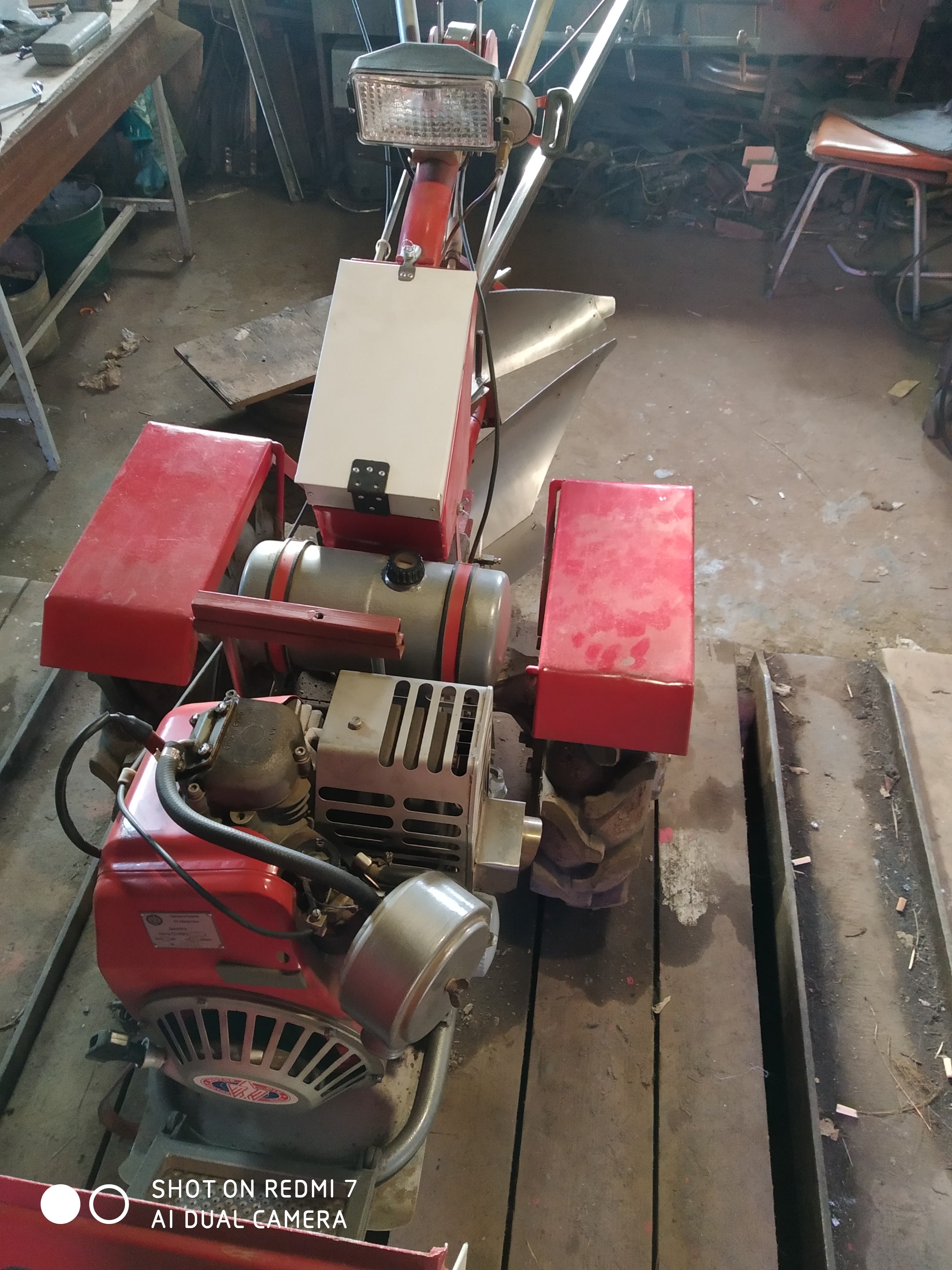

Как иногда полезно чистить шланг вентиляции картера от г... Интересно, откуда его там столько много берется?

Go Rail написал: Как иногда полезно чистить шланг вентиляции картера от г... Интересно, откуда его там столько много берется?
Go Rail, От г.., которое заливается в картер двигателя и бензобак. От постоянных разборок и переделок двигателя, от гонок на 5000+ оборотов. :D

Tima62 написал: От г.., которое заливается в картер двигателя
Тима, тут поверю, остальное то каким боком сюда?
Go Rail, Заинтриговал, первый раз за шесть лет.
Два раза прочищал.

Go Rail написал:
