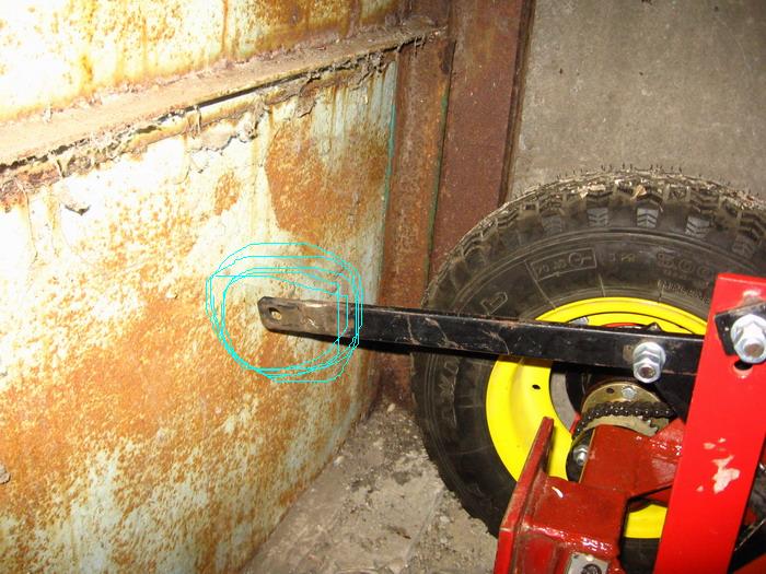

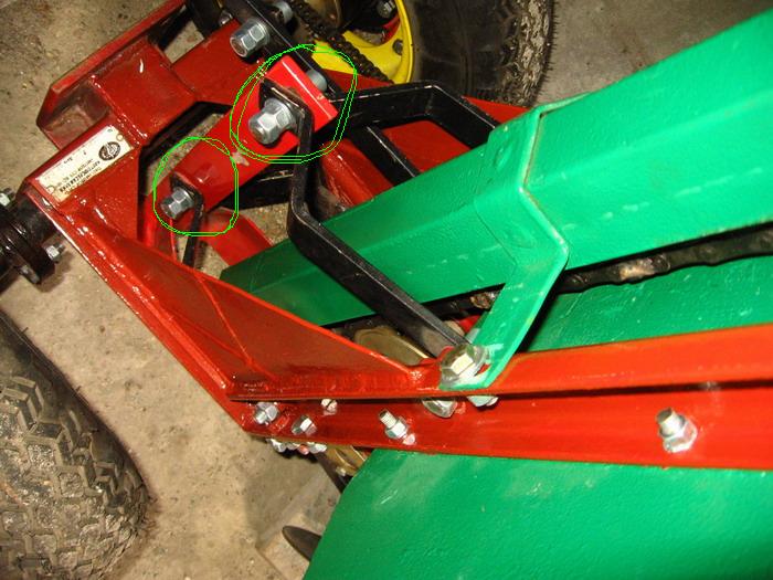

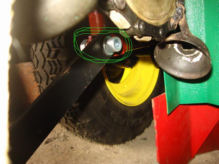

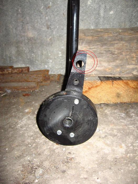

КС-1В Отчет АД-3В состыкован с КС-1В, пытаемся присоеденить рычаг, но не тут то было, отверстия на ручке
и то что на рычаге от КС разных диаметров (розкалиброваны)

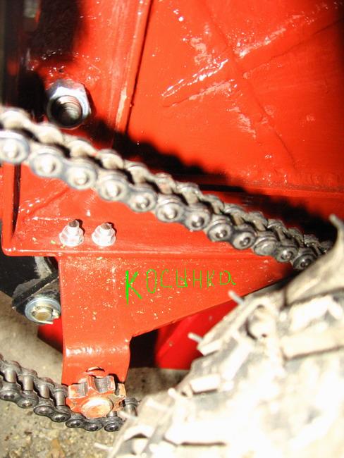

пересверливаем, пытаемся соеденить, снова гем-й, длинна рычага слишком велика (нет фиксации в три отверстия на ручке), вырезаем 3-4 см тела полосы, свариваем, теперь фсё как в инсрукции... Перецепляем колеса с АД-3В, на одном из них выприсовываем ступицу, что бы надеть звездочку (для привода от колеса). Ставим цепь на привод колеса, длинная, укорачиваем на 4 звена, снова ставим, и снова боки!, звездочка натяжителя цепи не натягивает её, т.к. росположена хрен-знает где, пересверливаем, смещаем на зад натяжитель, (а что бы старые отверстия не были без дела, + добавить жесткости, ввариваем косынку на натяжитель

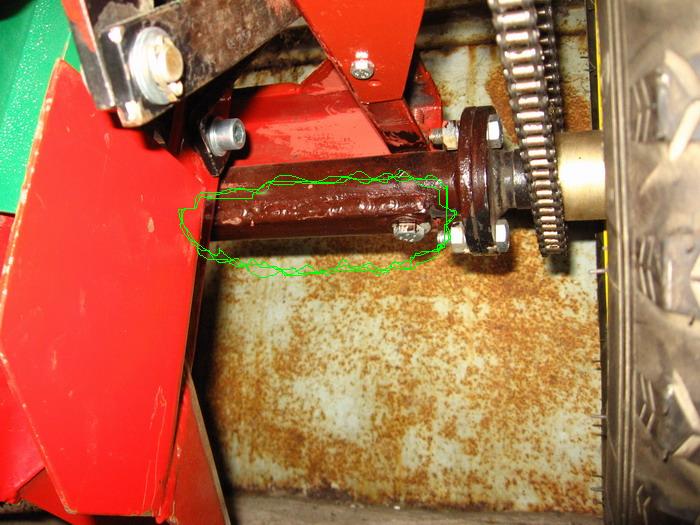

теперь фсе как в инструкции. Можно ехать, а нееее... колесная ось в рама шатается, и затянуть её как оказывается не получится (диаметр оси на 4мм меньше посадочного отверстия в раме), привариваем
и тут, закрадываются дурные мысли, что это не конец, да ну их эти мысли.... Вернуть ведь на завод уже не получится, скажут цепь укоротил, понаваривал соплей, испортил одним словом все то, над чем тужились составляя цену МС-сичевцы. Дальше, разумеется, проверяем затяжку всех гаек на КС. (Болты и гайки все каленые стоят 4,8 кл.пр.) Начинаем с верху: Выравниваем верхнюю звездочку (что бы не закусывала цепь) затягивая по два болта с каждой стороны, метал расходится! ВВариваем усиленное "ухо" с каждой стороны

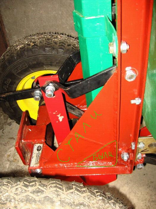

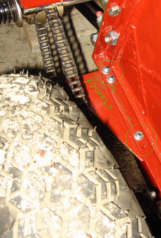

Ну теперь точно все, грузи картоху садить, а выдержит ли рама??? Прошу жену проверить (55кг), - нет не выдержала...:( Ввариваем косынки с каждой стороны рамы

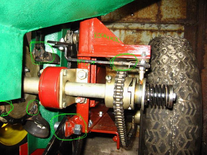

Дальше полная замена всех заклепок-шплинтов на болты с частичной резьбой на сошнике и всех др.местах где шатается-трясется, с высверливанием и нарезанием внутренних резьб

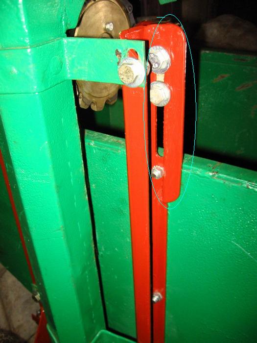

После того, как все стало как я велел, для четкости включения-отключения привода цепи картофелепровода, укорачиваем рычаг №1 на 2 см, усиливаем еще одной косынкой его крепление (с завода идет на излом)
ну и перевариваем-выравниваем 7 ложечек-чашечек на цепи, что бы в струнку были... Вот так как-то :cool: P.S. Мелкие и незначительные доработки не указывал.
