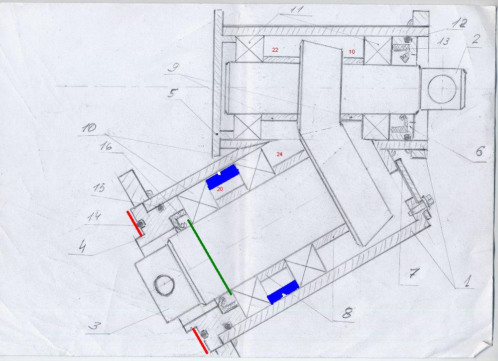

Эта информация прежде всего для Олега Вагина, но вдруг еще кто то делает. Так вот, осенью я обработал фрезой с угловым редуктором (УР) участок 5 соток. Ближе к окончанию работы стало слышно как би трещанье шестерен и при остановке МБ вал фрезы вручную прокручивался несколько туговато и с подклиниванием. Я все же закончил работу. Сначала не было времени разобрать и посмотреть, потом из-за морозов не хотелось. Недавно разобрал редутор и после осмотра выяснилось, что ведомый вал подвинулся на несколько милиметров вперед, к ведущей шестерне и зубья начали работать в более тесном контакте. Еще до полной разборки я осадил ведомый вал на пару мм. назад и редуктор опять вращался легко и тихо. Вобщем нужна небольшая доработка, а именно фиксация ведомого вала от продольного движения. Сразу я этого не сделал так как теоретически силы реакции должны отжымать ведомую шестерню вниз, от ведущей. Но на практике она почему-то поползла вверх :).
Думаю есть несколько причин. Во первых - вибрации в карданчике, там остался один шарнир (палец-резиновая втулка) вместо двух, и во вторых - отсутсвие зазора (шлицевая часть карданчика практически упирается в подшипник, который стоит в корпусе фрезы ниже УР. Свой УР собираюсь лечить так: 1. Добавить распорную втулку между подшипниками по наружной обойме (на чертеже синим цветом) с канавкой, и зафиксировать ее одним или двумя болтами. Для этого в корпусе просвелить одно или два отверсвия и нарезать резьбу, таким образом, чтобы конец болта попадал в канавку и стопорил втулку в нужном месте. 2. На ведомом валу проточить канавку под пружинное стопорное кольцо (зеленым цветом). 3. Добавить прокладку. возможно алюминиевую или даже паронитовую, толщиной 2-3 мм. (красным цветом). Прошу прощения, что поздно выкладываю результаты, не хотелось бы чтобы кто-то повторил мои ошибки, но так уж получилось...

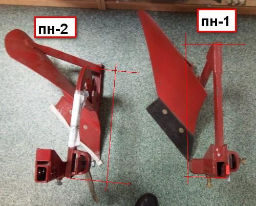

vagin написал : А какого из трёх видов ? Тот , что на фото никто из нас не пользует .В том месте , где горизонталь , у меня и у других изогнутая часть .
Нужна длина грядиля, чтобы знать где лишнее отрезать. ну и конечно высота от земли до верха грядиля плуга.

Николай ,огромное спасибо за подсказки . Ведомый вал будет иметь упор из бронзы ,подпираемый болтиком . Подшипники я хочу поставить закрытые а для смазки шестерен применить литол или специальную смазку для редуктора мотокосы . Снизу будет маслёнка а сверху маленькое отверстие для прокачки шприцом . В планах увеличить ширину фрезы , запасные ножи уже есть , нужны только "катушки” для их крепления .
