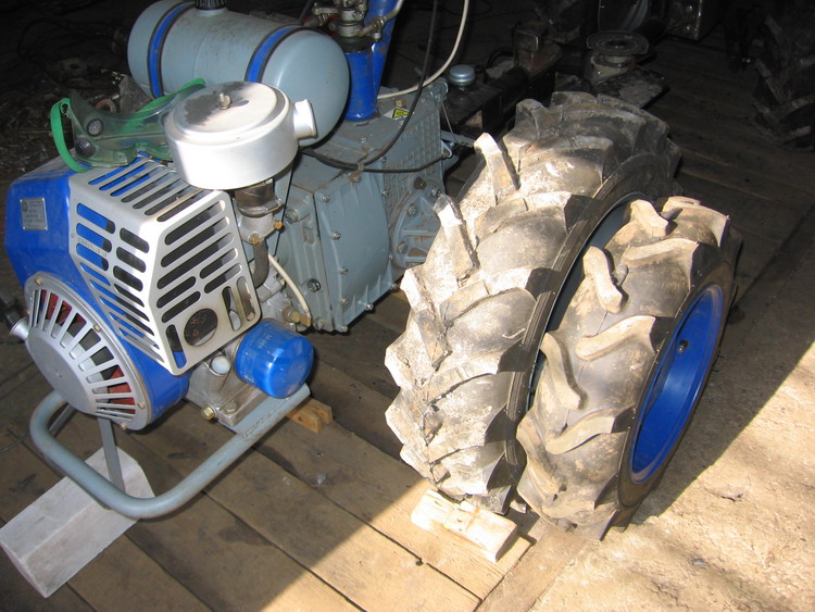

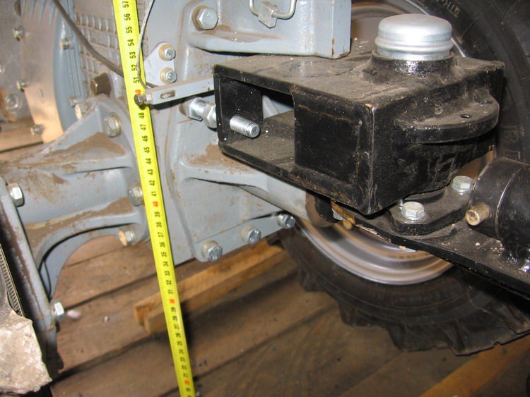

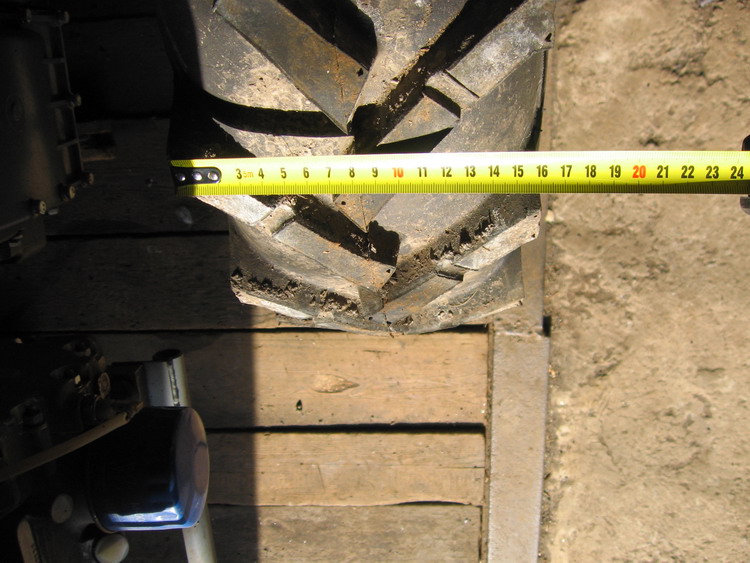

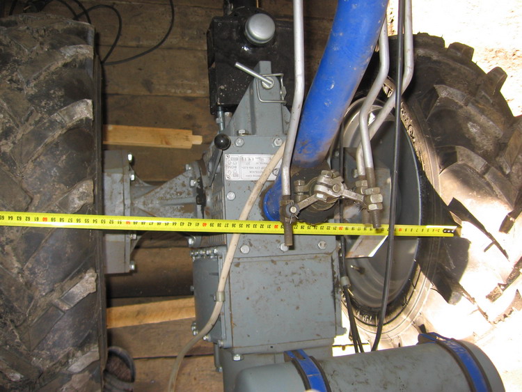

Фото замеров колес, дисков и МБ с колесами на 16_ть:
  1. Ширина резины 16 см! (напомню, что это ФБЕЛ253 4_х слойная);
  2. При колее 70см, терриконт должен быть шире 54 см, что бы на него наехать;
  3. Клиренс мотоблока 34 см;
  4. И сравнительное фото рядом стоят 12_е родные.
Так же измерил окружность 12х и 16х шин, - 177 и 224 см соответственно, разница 26%! Как ими распорядится, каждый пущай для себя решит :)
