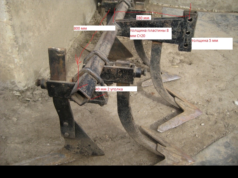

Сцепка Эксперта на 50 мм короче + прикреплена болванка для развесовки. Размеры культиватора примерно такие.
По бороне - пальцы бороны сделаны по типу пружины, обратите внимание - некоторые направлены на встречу друг друг, чтобы борона не зарывалась в глубину. Эксперт в курсе всех новостей по теме (редуктор фрезы и т.д.). Обещал выйти в он-лайн когда возьмет модем.

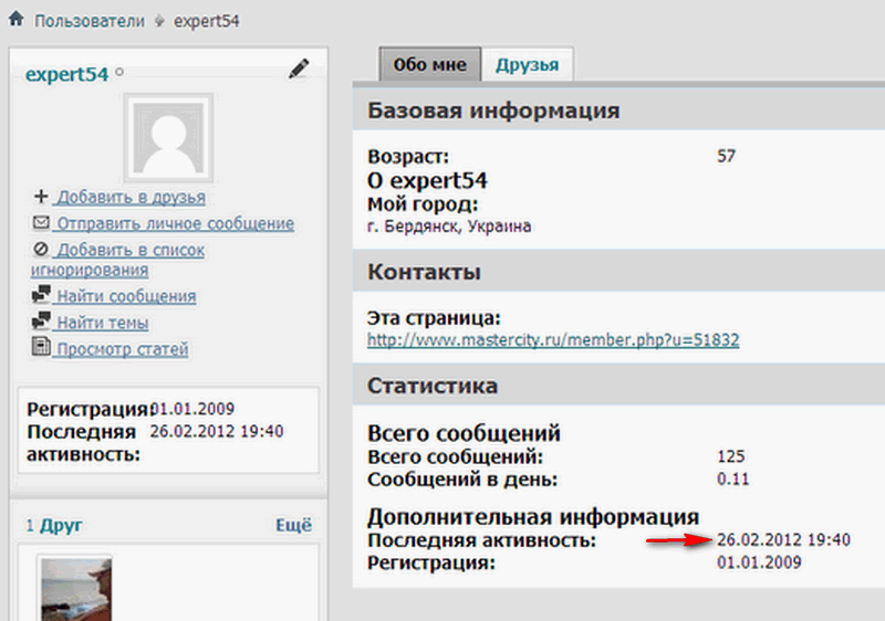

Точно , Эксперт на нас смотрел :) Последнее своё сообщение он сделал 19.05.2010, 17:21
