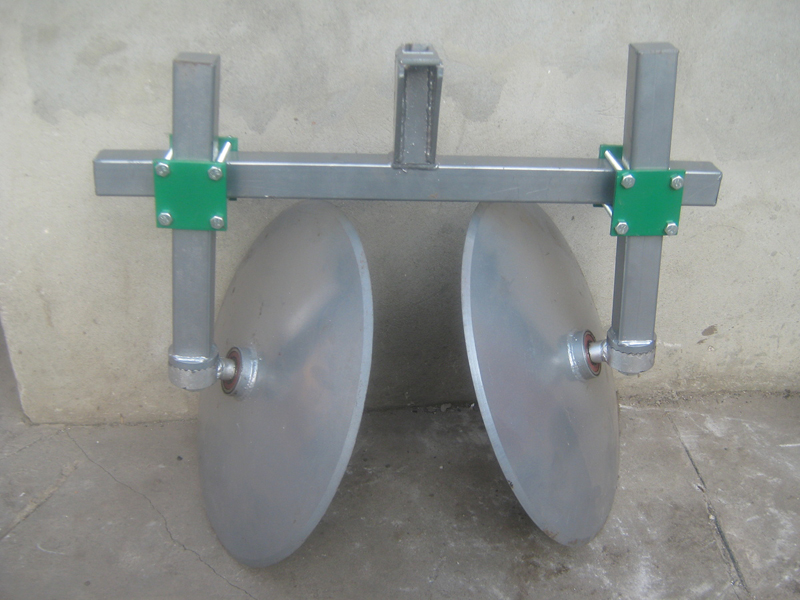

Harahondya написал : Диски устанавливаются на зубчатых муфтах симметрично?
Вроде симметрично.

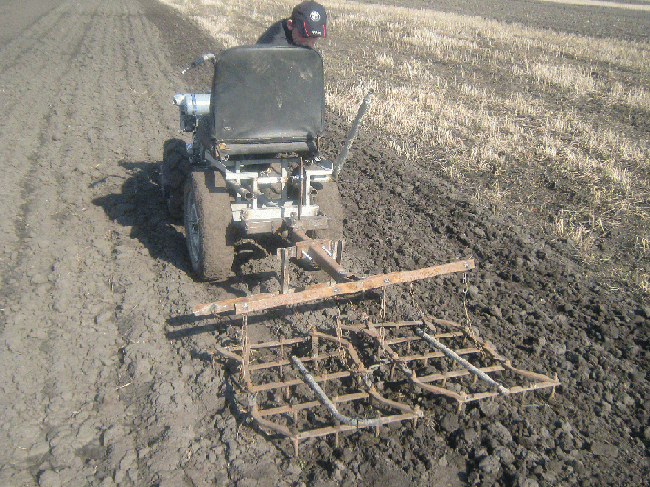

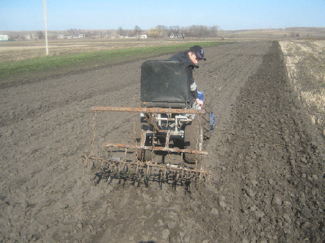

Вчера с средним сыном проводили полевые испытания. Скажу сразу все навесное "сырое", тоесть на стадии испытаний и доработок. Надобно вносить некоторые изменения.
Ну и небольшой видеоотчет: https://www.youtube.com/watch?v=DStIXQ58haU&context=C48a1a65ADvjVQa1PpcFOCZFf1tfQJ2GOmvLRmd93nZCW6sfLgBG8=

Van Helsing написал : Вроде симметрично.
Вам повезло:).
Van Helsing написал : Вчера с средним сыном проводили полевые испытания.
:applause:

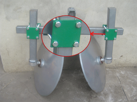

Harahondya, Здравствуйте Игорь. Как Вы считаете, этот элемент крепежа стоить переделать?

Van Helsing написал : Как Вы считаете, этот элемент крепежа стоить переделать?
Все зависит от состояния почвы в межрядьях. Если почва будет "забита", то это нужно передевывать. Если межрядья будут с начала обработаны стрелками, а следом диски, то ИМХО и не нужно. Например на КС (карт.сажалке) не пределывал, оставил заводское.
Хотя для простоты регулировки, можно и переделать.
Болт для фиксация, нужно брать по больше. М10 маловато будет. И может быть по-пробывать фиксацию сделать через ребро.

li.sta написал : для простоты регулировки,
И для этого тоже. Ну и для надежности, как говорится на все случаи.
Я так понимаю Вы ДО нарезаете борозды? А видео случаем нет?
