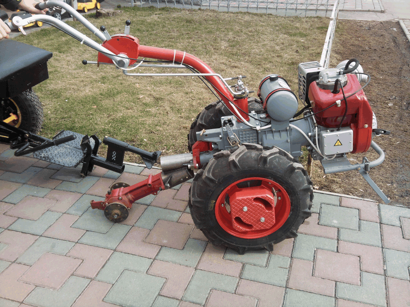

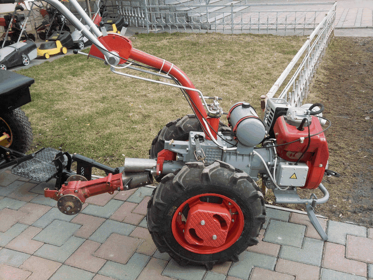

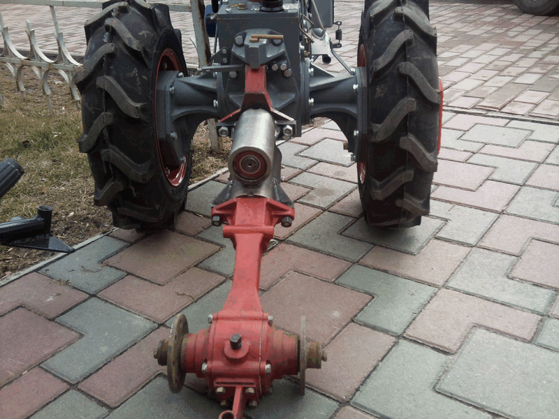

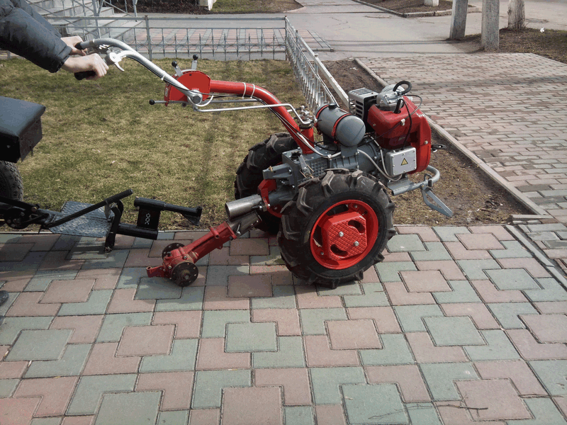

Получил сегодня долгожданную посылку . По пути заехал в Техмаг за окучниками для Петровича и не утерпел примерять обновку к мотоблоку :) . Потом заехал к товарищу зашприцевать смазку - долго шприцевали , смогли вдуть около 200 гр литол24 . В корпусе сделаны 2 маслёнки - одну откручиваешь а в другую закачиваешь , пока не полезет из другого отверстия .
Судя по наклону МБ без ножей , это его рабочее положение с условно заглублёнными ножами , которые я снял . С ножами он стоял бы ровно по горизонту . Вес корпуса фрезы -16 кг а с редуктором - 26 кг . Производитель больше не хочет их делать в одном экземпляре и за те деньги . Минимум 5 штук и срок изготовления - 2 недели . Для изготовления требуется карданчик от фрезы , который в принципе есть у всех . Его нужно разбирать и шлицевые соединения подсоединять к валам редуктора , точно так же как в редукторе Техниколая . Могу сам шприцевать смазку и сам покупать карданчики и устанавливать , но понятно , что это стоят немножко денег , к примеру мне в прошлом году Техмаг продал его за 265 грн .
