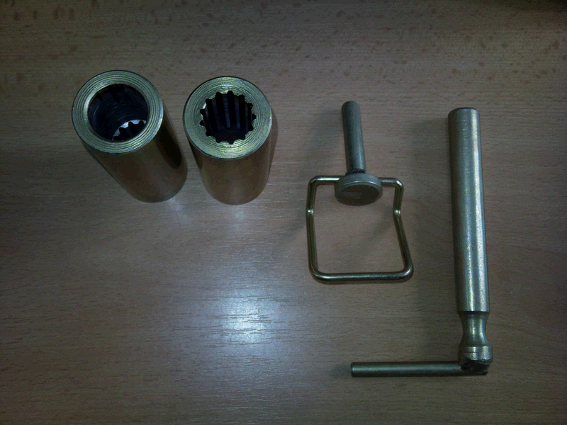

Yrik1980 написал : Кстати, от чего подходят шлицы на ВОМ?
От карданчика фрезы или есть заготовка для народного творчества в Техмаге , вот такая

vagin написал : Получил сегодня долгожданную посылку . По пути заехал в Техмаг за окучниками для Петровича и не утерпел примерять обновку к мотоблоку :) . Потом заехал к товарищу зашприцевать смазку - долго шприцевали , смогли вдуть около 200 гр литол24 . В корпусе сделаны 2 маслёнки - одну откручиваешь а в другую закачиваешь , пока не полезет из другого отверстия .
Судя по наклону МБ без ножей , это его рабочее положение с условно заглублёнными ножами , которые я снял . С ножами он стоял бы ровно по горизонту . Вес корпуса фрезы -16 кг а с редуктором - 26 кг . Производитель больше не хочет их делать в одном экземпляре и за те деньги . Минимум 5 штук и срок изготовления - 2 недели . Для изготовления требуется карданчик от фрезы , который в принципе есть у всех . Его нужно разбирать и шлицевые соединения подсоединять к валам редуктора , точно так же как в редукторе Техниколая . Могу сам шприцевать смазку и сам покупать карданчики и устанавливать , но понятно , что это стоят немножко денег , к примеру мне в прошлом году Техмаг продал его за 265 грн .
Думаю, что у кого уже есть фрезы скооперируются и закажут. Уж больно критический наклон у МС при работе с фрезой.

Спасибо ! Ты не представляешь , сколько я времени потратил на поездки на предприятия , переговоры по телефонам в поисках желающего его сделать . А теперь и этот на грани отказа , хочет только минимум 5 штук и ещё пересчитает , выгодно ли ему вообще делать :( . Я занялся этим вопросом , что бы доказать , показать и предложить его другим за очень небольшой свой интерес . В принципе , каждый и сам может его заказать где нибудь .А цена , как и предвидел Техниколай ,почти в пол цены фрезы , точнее чуть меньше половины . Когда я спросил у Техниколая , он отказал (по объективным причинам) , когда спросил у других - все молчали , и тогда я сам себе сказал : её сделаешь ты ! :) , и вот , она получилась :) Подтверждаются пророческие слова Харахонди - " делайте всё сами ":) .
