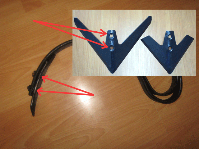

Van Helsing написал : Просьба: фото крупным планом.
Будьласка

Freerider написал : либо лучше квадратный прут, который крепить ромбом
Думаю варить траверсу из 45 уголка, толщ. 2,5мм. Стрельчатые могу крепить к своим пружинным:

ValNik написал : Будьласка
Огромое СПАСИБО! Какую максимальную ширину практиковали?

Van Helsing написал : Думаю варить траверсу из 45 уголка, толщ. 2,5мм. Стрельчатые могу крепить к своим пружинным:
В принципе, нормальная идея. Вот только не будут ли стрелки "прыгать" на пружинах, сопротивление то у них побольше. Кстати, я себе заказал на заводе 10 креплений к раме универсальной, обещали за месяц сделать, цена вопроса 85грн. штука, с доставкой тоже нашел решение, кому интересно, могу еще дозаказать.

Freerider написал : В принципе, нормальная идея. Вот только не будут ли стрелки "прыгать" на пружинах, сопротивление то у них побольше.
Ну енто будем посмотреть, экспериментальным путем, либо кто практиковал подобное- подскажет правильное решение. А пружины на МБ не думаю что будут "играть". ИМХО.

Van Helsing написал : А пружины на МБ не думаю что будут "играть".
Пружины и должны играть, это принцип пружинного культиватора, я имел ввиду не будут ли стрелки прыгать, ведь упругость пружины рассчитана именно на сопротивление их ширины с грунтом, а если на них нацепить стрелки, то сопротивление значительно увеличится, могут даже погнуться, ИМХО конечно.

Van Helsing написал : Какую максимальную ширину
Между крайними стойками ширина 60 см, чуть перехлест между стрелками, ширина стрелки 15 см. Криво все поварено, особо от траектории не уводит. Глубина см 10-15. Сейчас сделал болгаркой риски 10, 15, 20 см. Осенью сделал пару гонов - не понравилось, было сухо, выворачивались глыбы.
