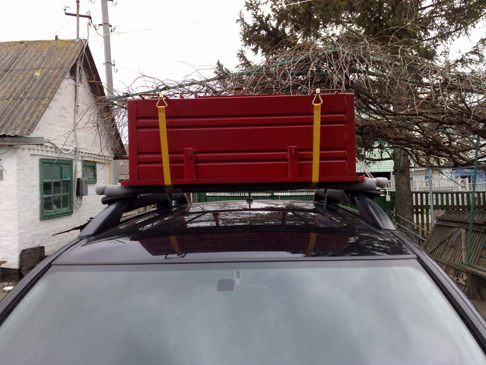

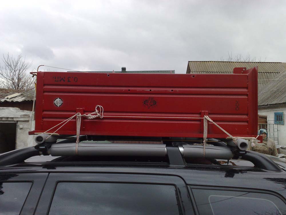

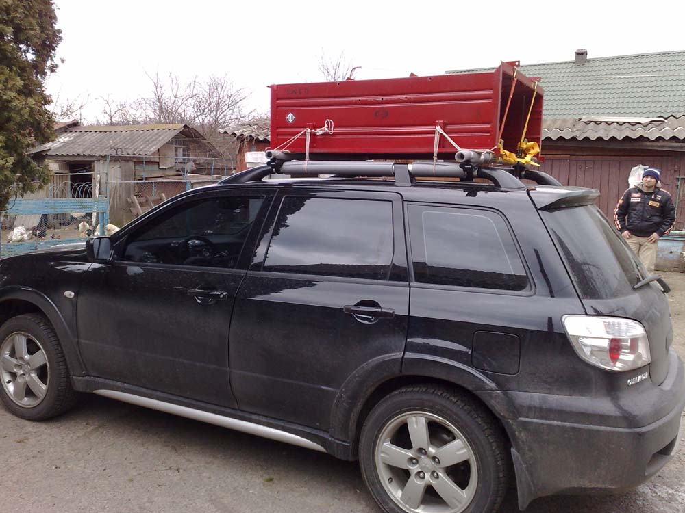

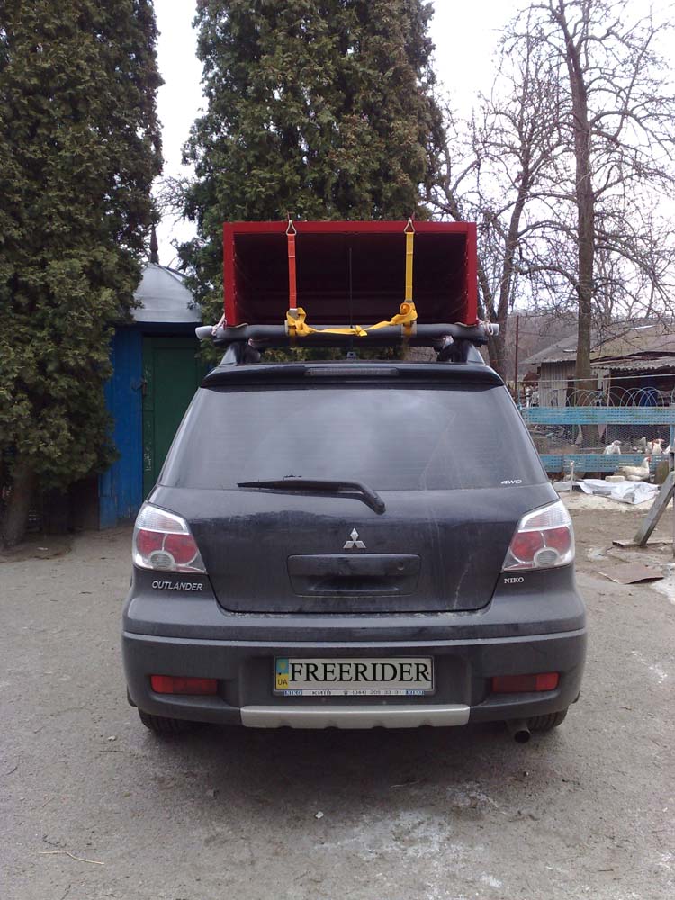

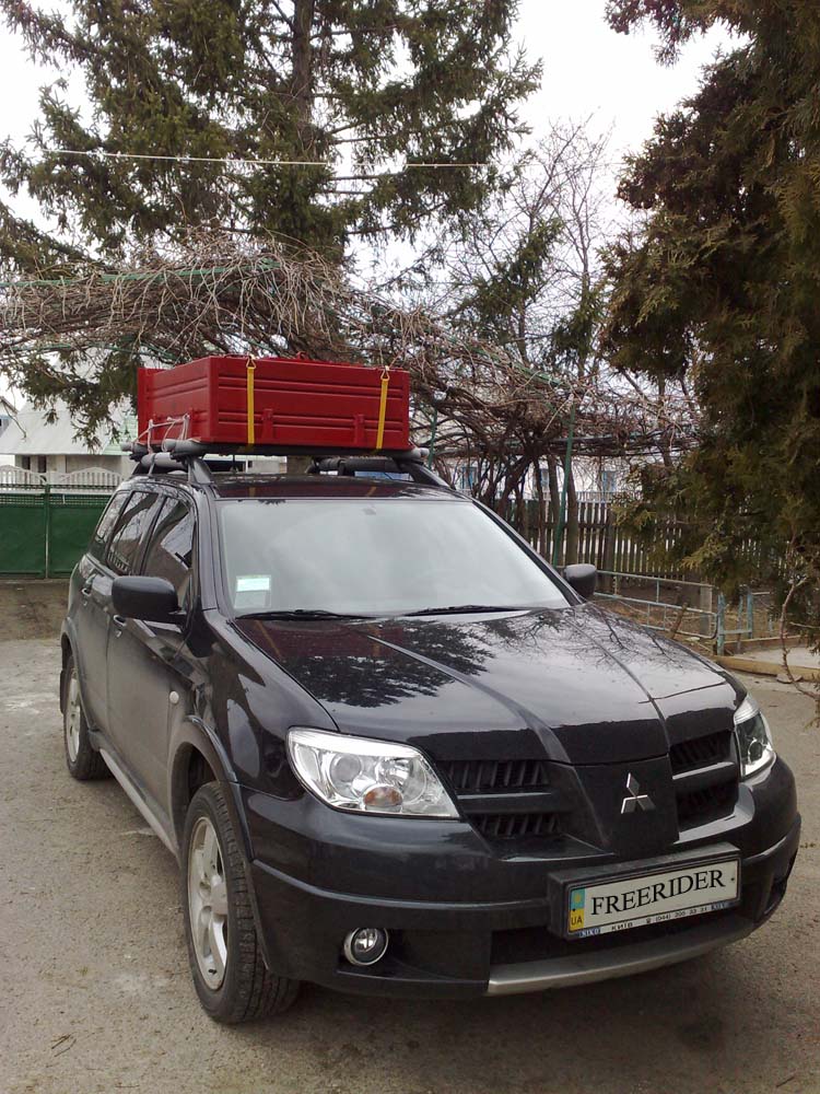

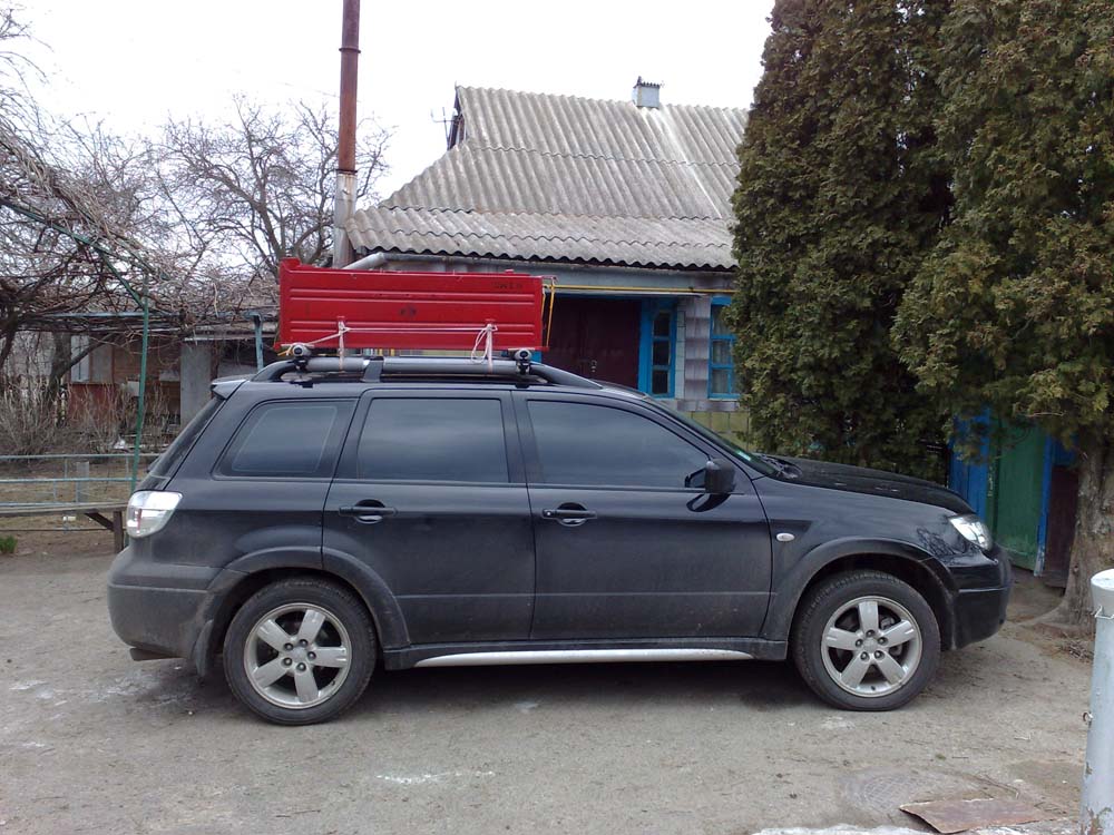

Приехал из Волочиська. Дорога мегахреновая, ехал 7 часов туда, 7 часов обратно. Купил: Раму навесную (без лап, закончились), адаптер с прицепом, ушастый окучник, боковую сегментную косилку, картофелекопатель (лапу), крылья, 2 фары, и еще Лёне фару и помпу. Выкладываю фотки.
