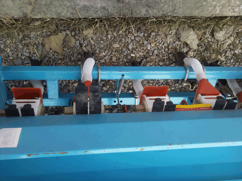

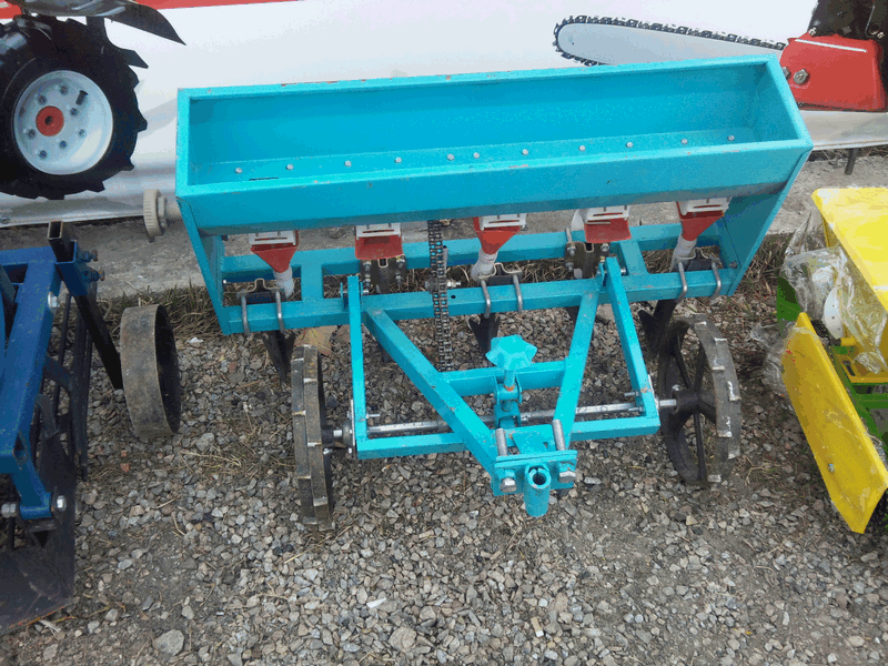

Harahondya написал : Сегодня сделал фотки.:) Может кого заинтересует...;)
Нам такого и даром не надо:swoon
