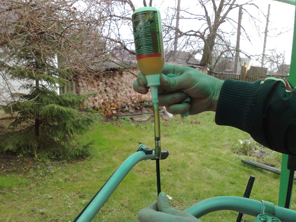

Спасибо! Обязательно проверю. На выходных смазывал тросики и поставил фильтр. После смазывания со сцеплением ситуация улучшилась, но не очень, буду ставить пружинку как у Aleksandrok, позже смажу графиткой, не хотелось разбирать, чтобы не сбить настройки сцепления. Пересобрал адаптер в огородный режим, немного повозился так как палец на шарнире прицепного устройства не хотел ставать на место, пьяный сварщик ВАСЯ:mad:, но с помощью мата и круглого напильника за 15 минут всё стало на место и навсегда. Тормоза бомба, блокируют колёса, на 4-й поставил на нейтралку и дал по тормозам, так 2 черные полосы на асфальте:a Единственное, возвратную пружину на тормозах надо поменять на более сильную. В бардачок 2 полторачки пива помещаются;)

Freerider написал : После смазывания со сцеплением ситуация улучшилась, но не очень, буду ставить пружинку как у Aleksandrok, позже смажу графиткой,
Так я и говорил , что лучше сразу графиткой :) . Я тоже сначала тад17 смазывал , но не понравилось . Смотрю ты и масло поменял и фильтр от жигуля (большой) поставил , с двойным запасом :).

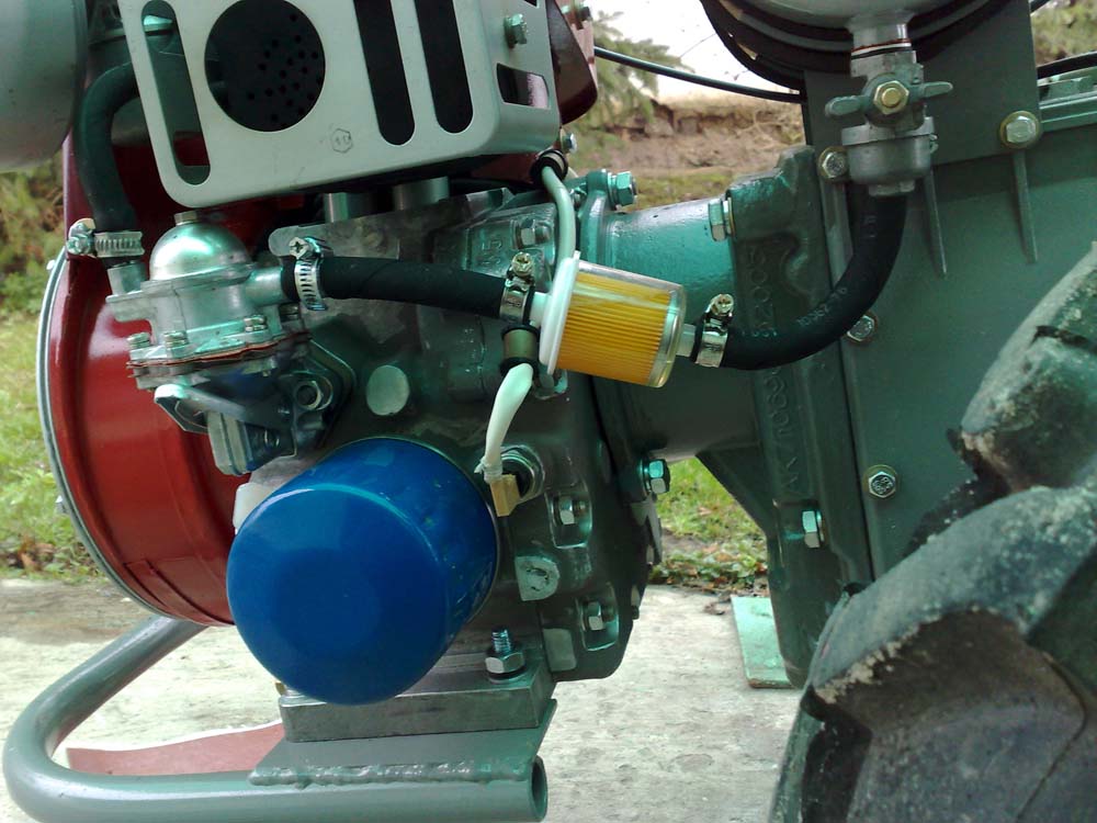

vagin написал : Смотрю ты и масло поменял и фильтр от жигуля (большой) поставил , с двойным запасом .
Нет, масло не менял, в инструкции написано, первая замена масла двигателя после 25 часов, а в трансмиссии не раньше чем через 10 часов, а после обкатки замена масла двигателя каждые 50 часов, а масляного фильтра каждые 300 часов:eek:. Я думаю поменять масло в двиге и трансмиссии через 25 часов + фильтр. Потом не знаю:confused: Думаю каждые 100 часов менять масло в двигателе и масляный фильтр или не реже 1 раз в год, что думаете? Кстати, какой у нас фильтр, как его подобрать и какой лучше:help В двигатель Азмол подойдет или что-то получше кто-то пробовал?

Freerider написал : В двигатель Азмол подойдет или что-то получше кто-то пробовал?
Я после нескольких часов поменял неизвестно какое масло двигателя на ZIC 20W50, минералка. Двигатель стал, мне кажется, мягче работать. Фильтр поставил из дорогих.

Harahondya написал : ZIC 20W50
170 грн за 4 литра, это нормально.
Harahondya написал : Фильтр поставил из дорогих.
А какой? И как часто Вы меняете масло и фильтр? А сколько масла нужно в двигатель и в трансмиссию?
