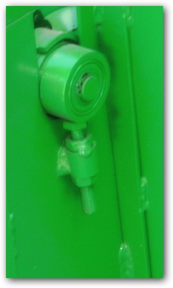

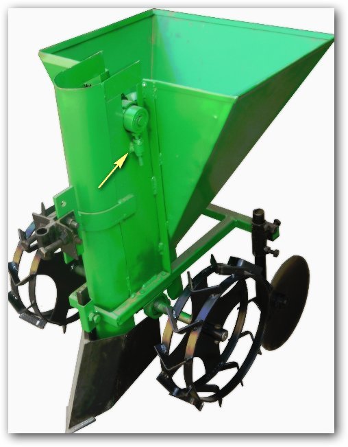

ozzyfozy написал : Ещо одна 16. Значит нужно вниз еще больше звездочку. И цепь удлиннить.(хотелось бы узнать на сколько зубов, чтобы не тыкать опытным путем.)
ozzyfozy, ночь на дворе, люди спать хотят а вы хитрые вопросы задаёте:eek: , не верьте им:o. чем больше зубов на ведущей звёздочке тем меньше растояние в ряду между картошками. ставьте в низ на ось колёс самую большую звезду и будет вам счастье, ведомая звезда на густоту посадки никак не влияет там по идее должен быть механизм натяжения цепи типа пара болтиков,
вот ним и нужно натягивать цепь если его нет ставьте ведомой звезду побольшее.метод натягивать цепь её укорочением мне не нравится, потому что в месте изымания звеньев сокращается расстояние между двумя соседними черпаками в результате у нас будет периодически встречаться "два куста в одном". ещо как вариант уменьшить диаметр ведущих колёс.

TehNikolaj написал : Да, лучше видеть, я думал, верхняя только для натяжения.
Механизм вот http://zalizaka.com.ua/products/Navesnoe-oborudovanie-k-motoblokam-Kartofelesazhalka-dlja-motobloka-SK4
Для всех мотоблочных однорядок принцип один и тотже. Один минус для бошой шестерни с низу будет жрать землю.Надо делать защиту.
