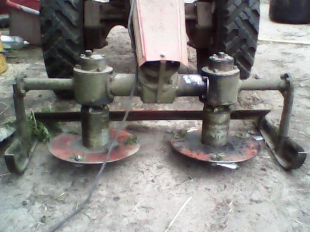

ну надо же, мало у Вас металлолома, так Вы ещё живую силу применяете, у большинства такой роскоши нет... А вот моя личная трагедия опустил с помощью проставки роторы на 12см, такой кусок трубы нашелся, торцевал у токаря за пляху, забавно то, что на болтики с гайками 100грн ушло, так млять правый редуктор (на фото) откручивается в работе постоянно, либо дисбаланс колбасит, либо обороты занадто высокие, косить приходится тапкой в пол, на максимальной мощности (для роторки однозначно рекомендуется восьмерка, нашего явно маловато). Косил люцерку (если не ошибаюсь, такой клевер переросток) по колена идет нормально, по яйца сдувается быстро 3-5 метров и сцепление в букс, может не хватает защиты на болтах подматывает стебель (ещё не убедился на все 100%), но в целом сопротивление грандиозное, плюс кротовины, у нас их валом, недавно фрезой срезал, появились новые, короче это вам не альпийские лужки с рафинированным вычесанным сенокосом, можно ещё и камень или кусок катанки в грызло поймать. Для будущих владельцов роторов могу рекомендовать покупать в сезон и сразу пару-тройку Га скосить, наблюдая за креплениями и всеми болтиками, если что не так - возвращайте взад, штука стремная и неоднозначная, у меня в первый сезон (понты пробега) открутилась гайка вала в левом редукторе(фото) с левой резьбой заклинило косилку и под убило нижний подшипник, (не разборный и не заменяемый) в этом же редукторе прокладка паранитовая залезла куда не надо при заводской сборке, сопливило масло всю дорогу, тока подливай... - гавмно унылое в целом, хорошо если этих косяков не будет в новой генерации косилок.. Извините за длинный спич, всем читать не обязательно

Рад написал : Для будущих владельцов роторов могу рекомендовать покупать в сезон и сразу пару-тройку Га скосить, наблюдая за креплениями и всеми болтиками, если что не так - возвращайте взад, штука стремная и неоднозначная, у меня в первый сезон (понты пробега) открутилась гайка вала в левом редукторе(фото) с левой резьбой заклинило косилку и под убило нижний подшипник, (не разборный и не заменяемый) в этом же редукторе прокладка паранитовая залезла куда не надо при заводской сборке, сопливило масло всю дорогу, тока подливай... - гавмно унылое в целом, хорошо если этих косяков не будет в новой генерации косилок.. Извините за длинный спич, всем читать не обязательно

Рад написал : А вот моя личная трагедия
а можно фото http://www.mastercity.ru/attachment.php?attachmentid=293859&d=1336898639 , токо без кожуха ?;)
