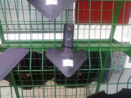

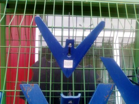

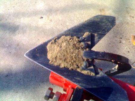

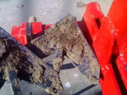

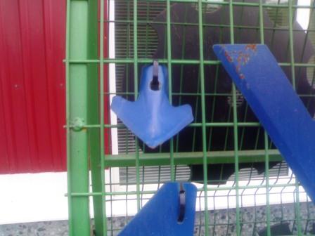

Обнаружился брак и при изготовлении культиваторных стрелок. Под стрелки налипает почва, что создает дополнительное сопротивление. . Проблема в том, что стйока культиваторной стрелки торчит из под режущей кромки, из пяти стрелок на трех такой недостаток, устраняется стачиванием шлифгругом, достаточна утопить на 3-4 мм. Посетил магазин сельхозтехники, нафоткал стрелок. . Такая конструкция стрелки исключает выход стоек за пределы режущих кромок. Думаю, а не сделать такие себе, а эти подарить заводу.

Там же присмотрел плоскорез, по научному лапа-бритва. Метал на +5, и толщина и прочность. Проходил кукурузу плоскорезами из набора универсальной рамы. Сложно настроить равномерность заглубления, что привело к тому что 1-н плоскорез слегка выгнуло. Есть идея как устранить этот недостаток, получится, фотки выложу.
