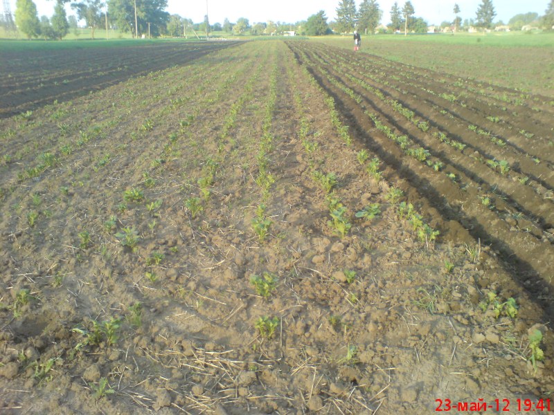

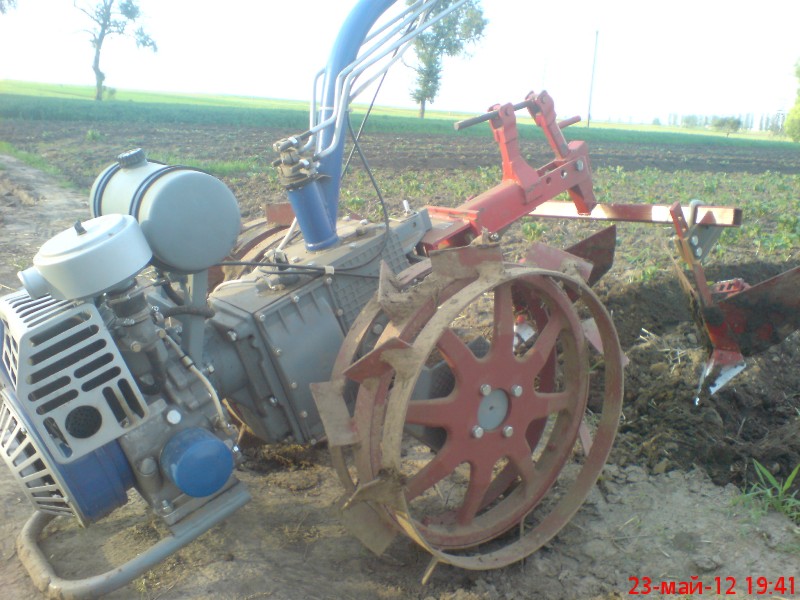

Итак небольшой отчет об использовании грутозацепов.
Благодаря Техмагу прикупил такие тапочки для своего коня Честно говоря я был очень удивлен в каком деревяном ящике они были упакованы, такое я видел только в советские времена (получилась клетка для перепелок и еще материал остался :o).
Первое использование на окучивании картофеля. Посадка была мягко говоря не хорошая, МБ при нарезке рядов окучниками ОН-3 рыскал, закрывали ряды ногами, получилась мелкая посадка. Потом взялась жара, влага ушла, картофель ждал влаги. Пошел ливень, ряды в многих местах размыло, много картошки сверху. Хорошо хоть картофель начал сходить и уже было видно ряды, решил окучивать. МБ с тем же окучником не рыскает, идет как по рельсам. Прошел 8 соток на 2 передаче легко и непринужденно, очень понравилось.
Окучивание второго участка. Посадка под плуг, в прошлом году была пшеница, очень много соломы. Весь часток прошел легко и непринужденно, МС ни куда не уводит.
На даный момент покупкой доволен. Планы о ДО отложены на неопределенное время.

Freerider написал : МБ не буксует? Какова глубина вспашки? Пахали на блокировке? Aleksandrok, а какие преимущества ГЗ Вы для себя ощутили? Я тоже сначала думал приобрести, так как МБ катастрофически не хватает сцепления с землей
Окучивал без блокировки. Сцепления с землей хватает даже с запасом, поэтому и нет рыскания МБ. Глубина на окучниках была выставлена максимально, по краям огорода или по горку колеса местами пробусовывали (из-за глубины окучивания), но это на прямолинейность движения не влияло.
О 16" колесах не могу ничего сказать. Практически я их в поле заменил грунтозацепами, да и 12" колеса еще не стерлись :) и использование фрезы без углового редуктора на 16" практически невозможно.
Но это у меня, а у каждого свои потребности.
Harahondya написал : Aleksandrok, ГЗ в диаметре по ободу сколько мм?
Диаметр по ободу 49 см. От края до края 69 см.

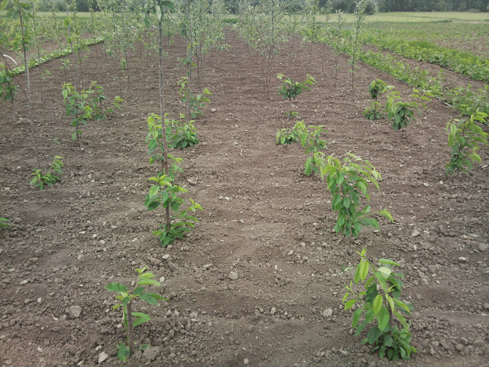

Возможно Вы не в теме , но я купил маленький культиватор Pubert MB87L , практически мотосапка для палисадника , куда МоторСичу не влезть со своими габаритами . Вот его видеообзор на французском и с другим движком http://www.youtube.com/watch?v=ZBxGT1W4mtY . В моём китайском выхлопуха направлена прямо в лицо , и если безветренная погода и работать долго , то можно задохнуться , сделаю заворот выхлопа из куска трубы . Потерял фиксатор колеса и отломалось 1 крепление пластикового кожуха , крепление сделал из жести на 2 заклёпках а фиксатор сделал плоскогубцами самодельный . По сравнению с Сичём - это пукалка :) . Понравилось фрезеровать бурьян в междурядье картошки и малины , результат понравился и мне и завистливым соседям . Картошку уже окучил дисковыми окучниками - быстро и легко . Не нравится мне наклонённая морда МСа в перёд с ДО , надо переделывать крепление .
На фото : окученная картошка , саженцы маточника обработанные Пубертом поперёк ( раньше , до этого проходил Сичём вдоль - легче в 10 раз) , моя голубика :) , ещё зелёная .

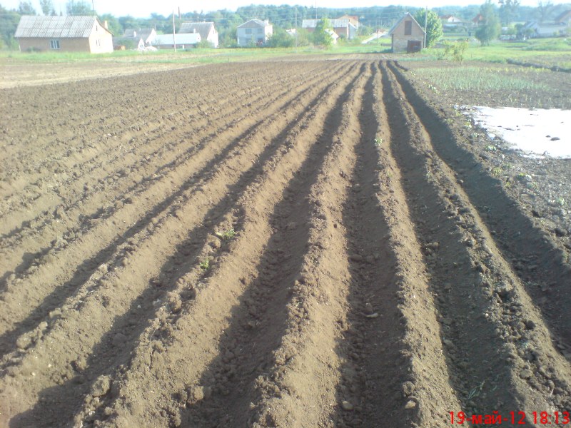

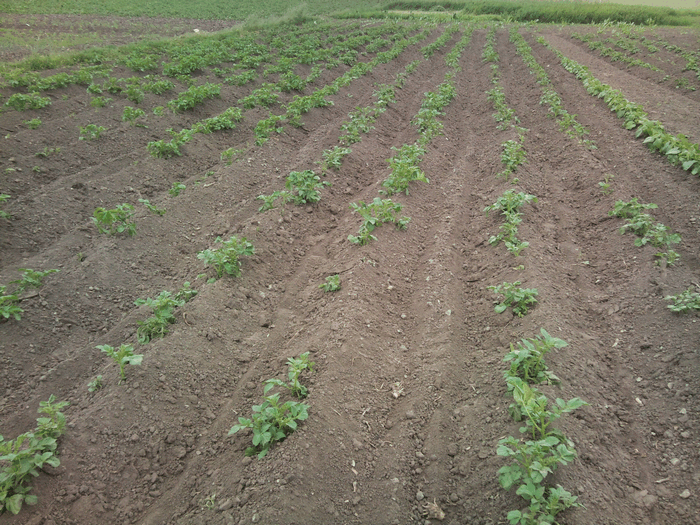

После обработки фрезами междурядий, естественно, ДО идет за МБ как по струнке. Только возникает вопрос: хорошо ли это- фрезерование междурядий? Фреза сушит и без того обезвоженную землю, а окучивание пылью http://www.mastercity.ru/attachment.php?attachmentid=296687&d=1337850402 , ИМХО, не есть гуд. Нет комков земли, которые рассыпаются после дождя. А вот пыль, к сожалению, превращается в корку. Ее то и нужно будет удалять и рыхлить, т.к. после дождика получим в рядках бетон. Про междурядия я вообще молчу. На выложенных мной ниже фото, состояние земли и картошки на третьи сутки после окучивания №3. Это для сравнения. Выше писал, что перед окучиванием рыхлил междурядья долотами. Я не агроном и не имею с/х образования, потому изложенное в этом посту- мое личное мнение, может и ошибочное...
