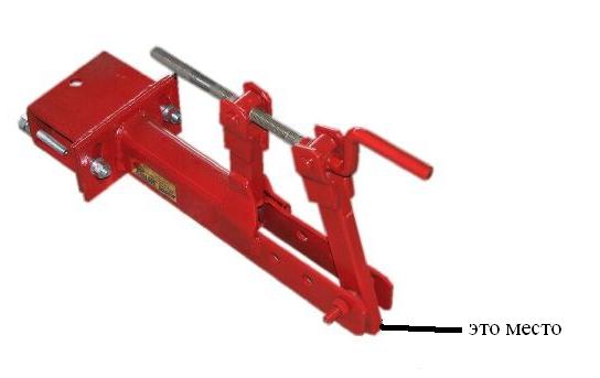

KoxiC написал : Я не могу соединить плуг со сцепкой, штырь не с той стороны канавку имеет,
Это какой такой штырь:eek:? Фотку бы глянуть...:( А то я навесного МС не имею, представление о нем все больше по фото да видео:cool:.

Все может быть, я прочитав весь этот раздел понял, что Вы все делаете своими руками. Я так про себя сказать не могу, поэтому покупал готовое навесное, а оно не идеальное, надо еще над ним поработать и это при том, что я еще не начал работать...
Harahondya написал : Это какой такой штырь? Фотку бы глянуть... А то я навесного МС не имею, представление о нем все больше по фото да видео.
Это штырь на сцепке, который заходит в крепление плуга и фиксирует его... Вот место на сцепке, которое надо обработать болгаркой...

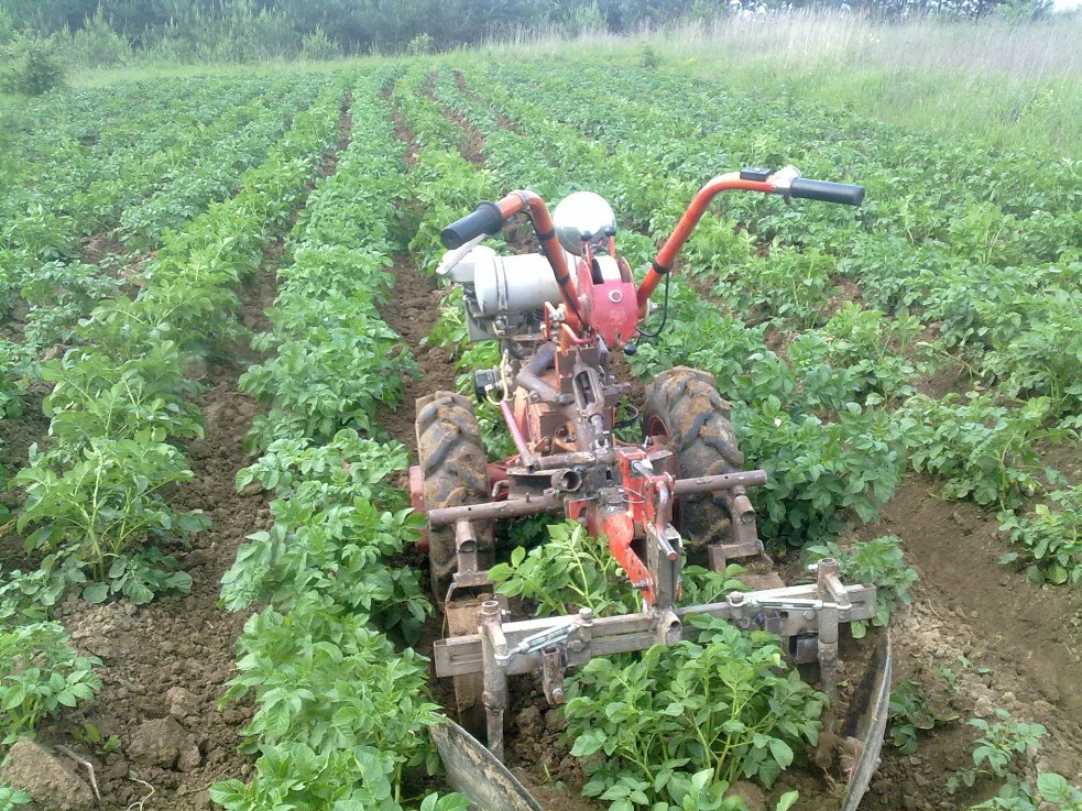

Вчера вечером прошел хороший дождь. Сегодня прорыхлил междурядья и в 4-й раз окучил картошку. Сейчас высота терриконов стала больше 20-ти см. На 16"-х колесах приминания ботвы незаметно. Немногим позже окучу картошку в 5-й раз и на этом все- больше не позволяет ширина междурядий. И небольшой отчет: http://www.youtube.com/watch?v=w8OM3QHlujM&feature=youtu.be

Harahondya написал : Сегодня прорыхлил междурядья
Красотень:applause: Молодец!

Harahondya написал : И небольшой отчет: http://www.youtube.com/watch?v=w8OM3...ature=youtu.be
Вам хорошо б установить скребок для очистки дисков. Пробовал сам ставить домиком диски на окучнике как у Вас на видео, оч непонравилось работа как скребка, вминающего под себя - опять перешел на развал. А Вы работали развалом?

yarstep написал : Вам хорошо б установить скребок для очистки дисков.
Согласен. Только вот уже третий год ставлю...
yarstep написал : А Вы работали развалом?
Нет. Не работал. А в чем разница?

А мне вот понравилось как у yarstep: http://www.mastercity.ru/attachment.php?attachmentid=298779&d=1338663066 . Если получится перенастроить таким образом ДО, то хочу попробовать.
SV* написал : А я только два раза свою окучил, правда и картошка в 2 раза меньше (садил 3 и 8 мая).
Я свою садил в три этапа. Первую- 24 апреля, второй-через неделю, также и третий. Поперло картоху после обработки коническими ежами.Писал об этом. Взошла через 2,5 недели после посадки. Такого еще у меня небыло. Уже много бутонов выкинула.Сейчас третья догоняет первую. Абалдеть. Так получается, что примерно раз в неделю или дней 10 рыхлю долотами. Еще осталось крайнее окучивание, по максимуму.
