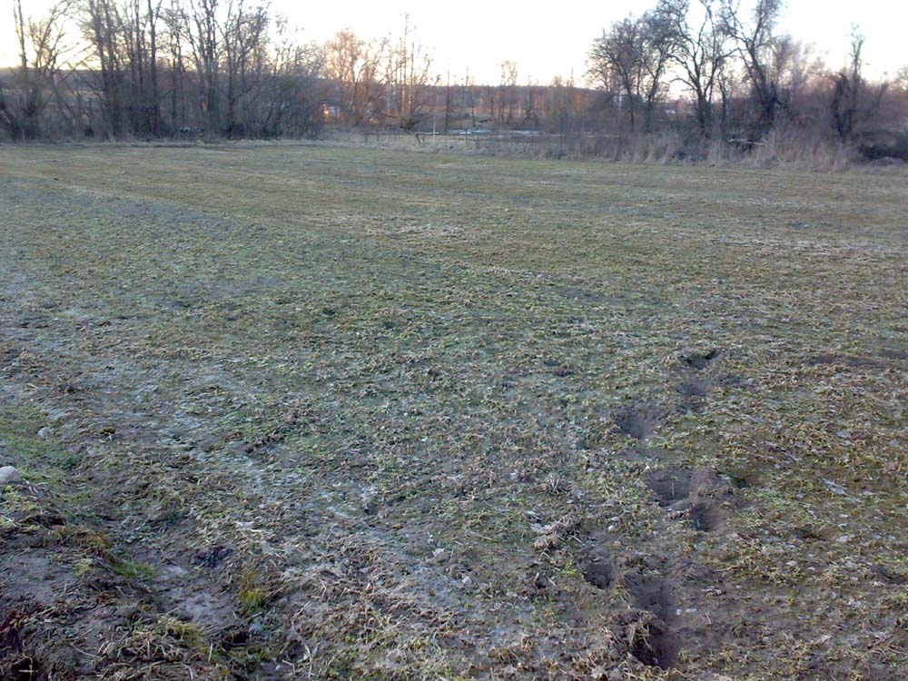

KoxiC написал :
  • в середине осени посеять горчицу, весной скочить и перепахать плугом???
Весной у Вас почти и следа от горчицы не останется. Я два сезона садил горчицу и осенью не косил и не перпахивал. Ранней весной вот такое поле (фото).
