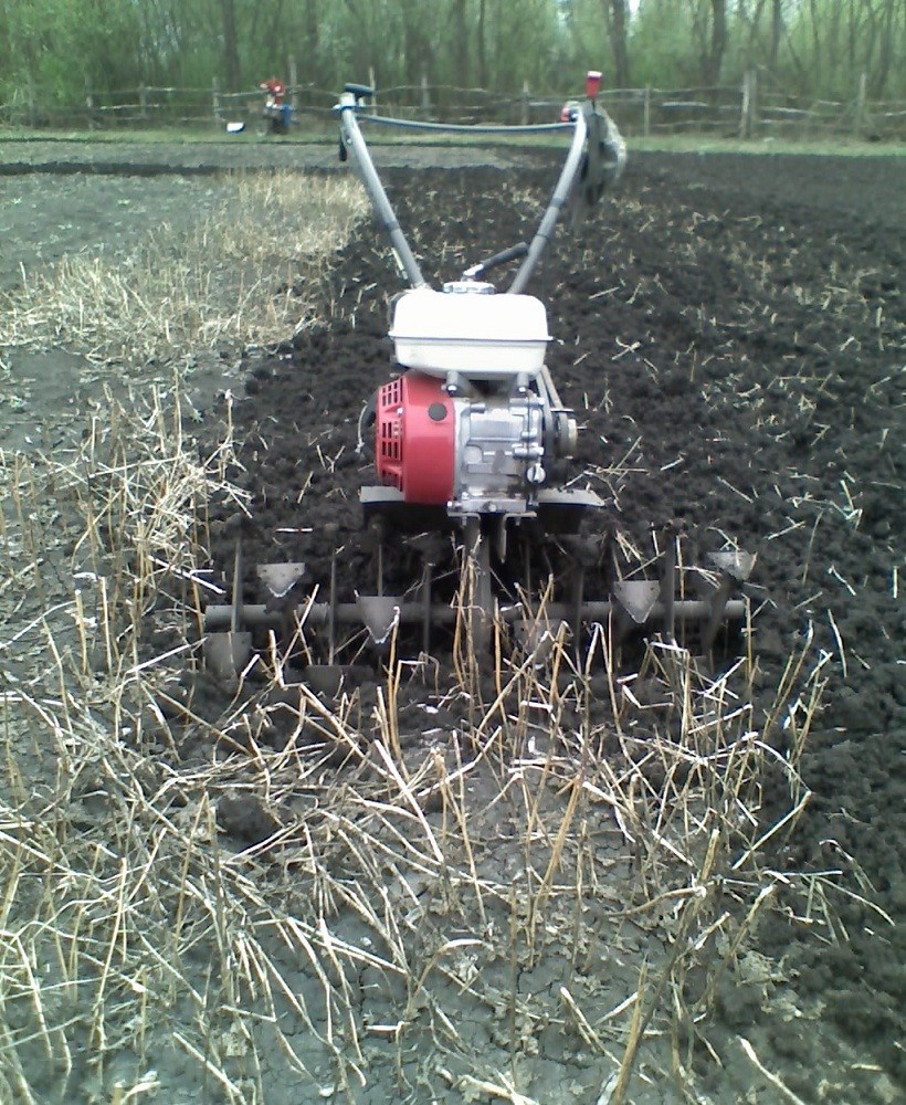

KoxiC написал : Или на зиму просто перепахать, а весной пройтись долотами со стрелками и посадить картоху, и ну их, эти сидераты??
После пяти лет и это достаточно.
Не измельченные верхушки сидератов мешают работе. Скосил жито, почти в колос, подсохло решил пройти фрезой. Сено жита тянится под фрезу мешает работать. Садил КС картошку, тоже все тянется.
Верхушки седератов нужно бы измельчать в сечку, но чем это сделать? А не косить.

SV* написал : Ранней весной вот такое поле
Такое поле будет, это если горчица в стебель неуспеет пойти. Если оставить горчицу в зиму с крепким стеблем, то весной будут торчать бустылыжки, примерно такие
