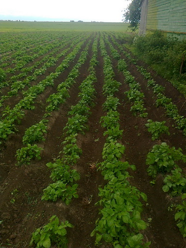

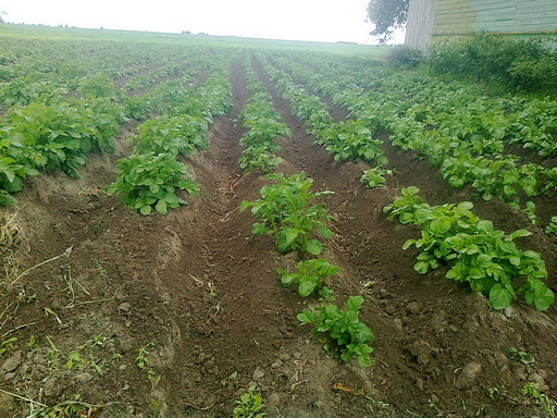

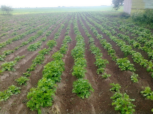

Работы плоскорезами. . Задача: разрушить корку, образовавшуюся после дождя и удалить сорняки. Задача выполнена (фото1;3). При этом обнаружены следующие недостатки в изготовлении плоскорезов:(фото2)
  • короткая длинна стоек, в собранном состоянии клиренс универсальной рамы ниже клиренса МС на 10-15см. и кому это надо??? Необходимо удлинять стойки, иначе ломает всходы.
  • ширина стоек на 3 мм меньше ширины ячеек крепления, соответственно ширина стоек 32мм, ширина ячейки 35мм, из=за чего возникает проблема настройки угла атаки всех плоскорезов одновременно, т.к. есть люфт. Решение проблемы наварить ширину стойки до необходимого размера, не забыв все отшлифовать.
  • из личного опыта, крепить плоскорезы лучше на одной штанге: при движении все стойки в одной зрительной плоскости, что снижает вероятность срезания растений;проще настроить угол атаки, т.к. все плоскорезы находятся на одной линии.
