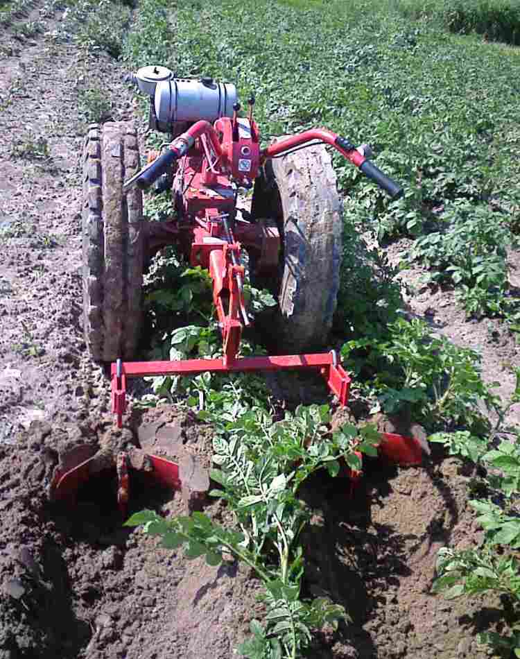

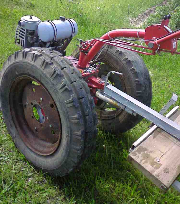

А я в прошлую субботу второй раз картошку окучил.

TehNikolaj написал : А я в прошлую субботу второй раз картошку окучил.
Что побудило поставить такие колеса? И как они в сравнении с родными 12-ми?

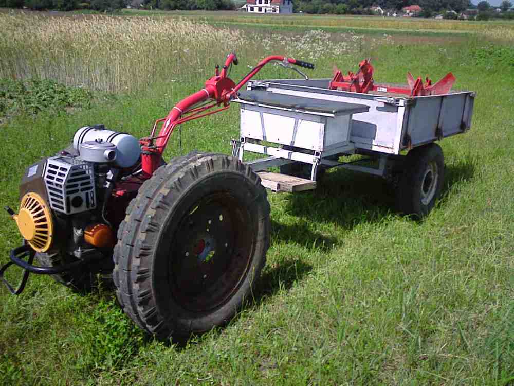

На сколько изменилась транспортная скорость с такими колесами?

umnyi написал : Что побудило поставить такие колеса? И как они в сравнении с родными 12-ми?
KIN 74 написал : На сколько изменилась транспортная скорость с такими колесами?
Просто такие были - 20". Поставил, чтобы увеличить клиренс. Всего четыре отверствия просверлил в диске и готово. Колея получилась 70 см. , как раз по моим междерядьям. Скорость выросла примерно на 60-70%.

TehNikolaj написал : Просто такие были - 20"
Наверное все таки на 16".Очень похожи на колеса тракторной телеги.Какая марка резины?

Lysenko написал : Наверное все таки на 16".Очень похожи на колеса тракторной телеги.Какая марка резины?
Это передние колеса МТЗ-80, ЮМЗ, - 20". Марку резины вечером гляну. Я поставил их только для второго окучивания. А так на них ездить в принцыпе можно, но чуть тяжелее управляемость.
