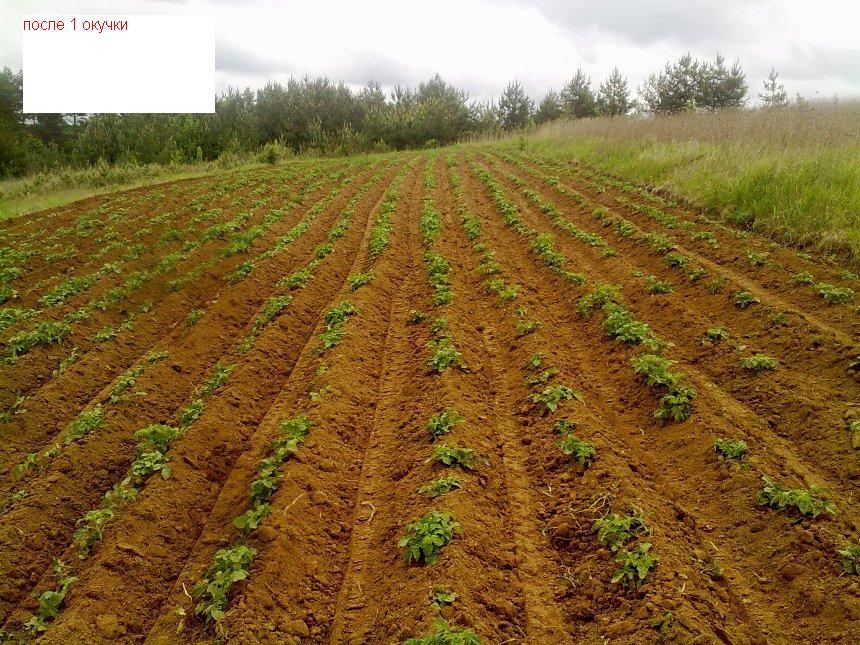

edmond, Вы садили под плуг? Как окучивали? Можно фото.
KIN 74 написал : я формирую гребень всегда со средины междурядья
А при первом окучивании в таком случае присыпается картошка?
yarstep написал : Даже небольшой насып начинаю с середины междурядия
Тот же вопрос - земля подгребается к стеблям или не доходит до них?

yarstep
yarstep
Регистрация: 31.10.2008
Сообщений: 953
15.06.2012 в 14:41:56
ValNik написал : Тот же вопрос - земля подгребается к стеблям или не доходит до них
Даже присыпается, если маленькая. Может оставаться полоска нетронутой почвы, но это не критично: перед следующей окучкой проходжу пропольником, важно до 10 дней после последнего окучивания, чтоб сорняк убить. Пропольник рыхлит и частично выравнивает междурядье перед окучкой, каждый раз сужая лапы чтоб не повредить корни картошки. На фото второе окучивание и прополка до него, правда было завлажно после дождей, что повлекло за собой еще одну прополку и окучивание позже, чтоб разбить большую комковатость.
