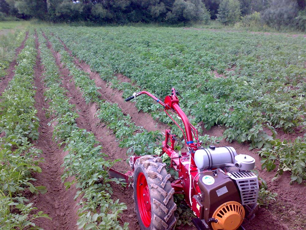

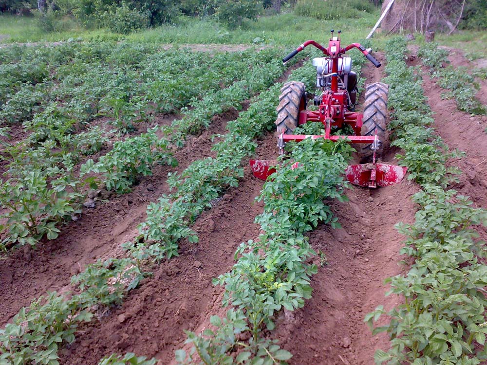

yarstep, спасибо за фото. Корни не подрезаются (лапами или дисками)? А садили как?

ValNik написал : Корни не подрезаются (лапами или дисками)? А садили как?

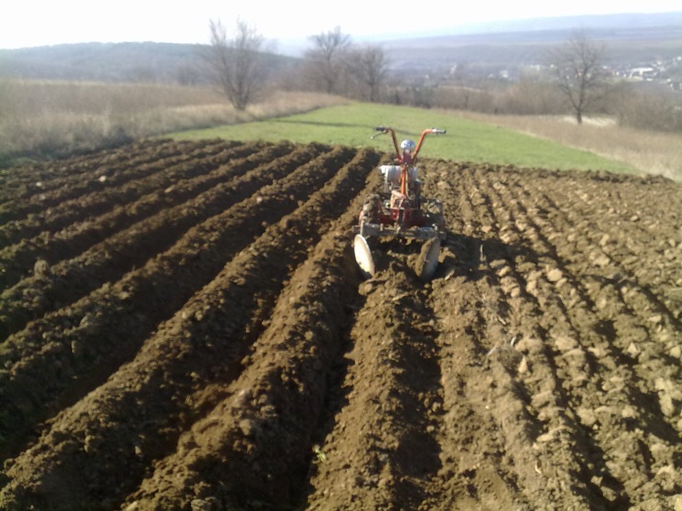

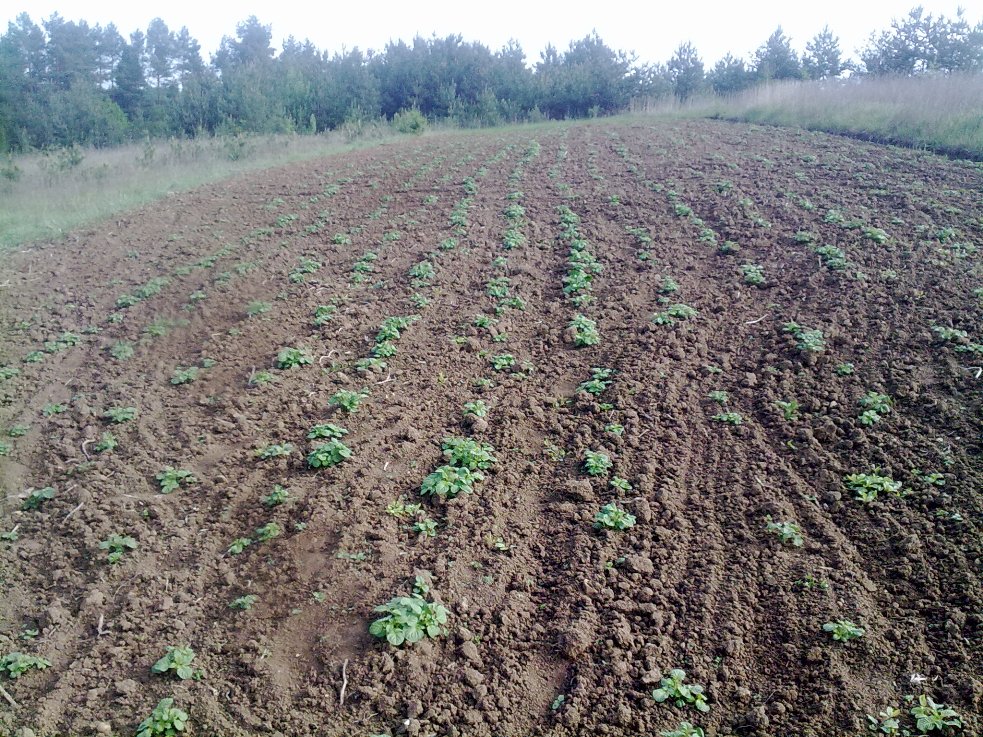

Стрелки лап имеют ширину 11см и сдвигаю так чтоб не резали корни, а диски далеко то корневой системы, скорее ветки рубит если разложились по почве в третьем окучивании. Посадка проводилась так: пахота плугом и нарезка борозд, разкладка картошки и засыпание тяпкой, граблями. До первых всходов боронование, потом рыхление видимых рядов.

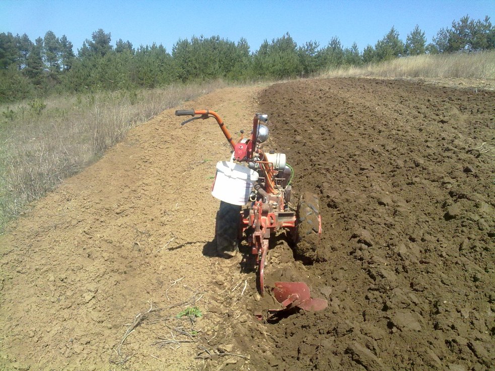

yarstep, А можно детальные фото Вашего плуга?

Van Helsing написал : yarstep, А можно детальные фото Вашего плуга?
Посленее обновление плуга (перенос стойки) показал тут. До этого был изгиб отвала плуга ПН-1, замена лемеха, регулируемая пятка для переезда и пахоты. От регулируемой пятки наверно откажусь ввиду применения допольнительных колес на сцепке, и возможностю использовать вместе с плугом в работе и переезде.

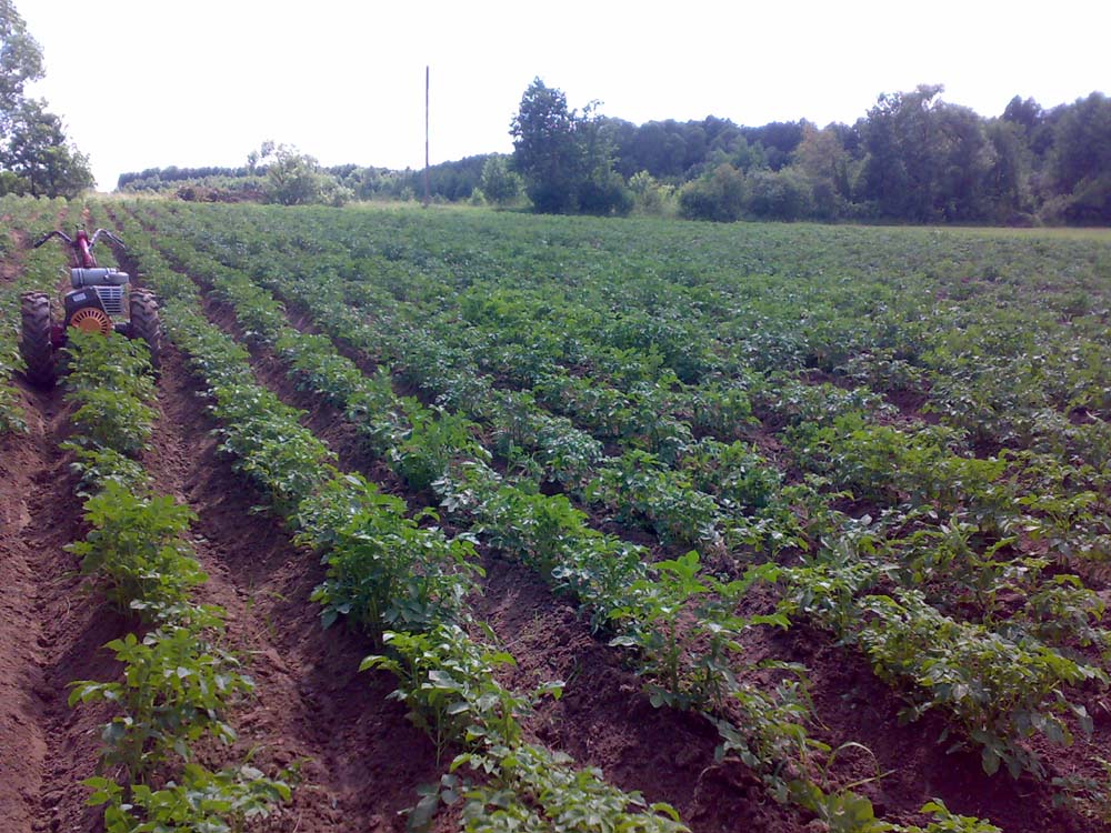

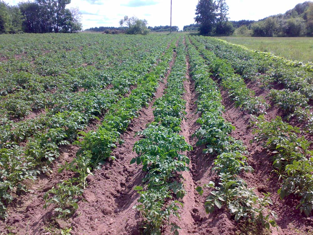

Сегодня окучил последний раз картошку. Как смог, так и получилось. До идеальности далеко, но я с МБ только 2-ой сезон. Думаю дальше будет лучше.:) Мои 7,50-16 скаты хорошо вписались в междурядье 70 см. Кусты прктически все целы (фото).
