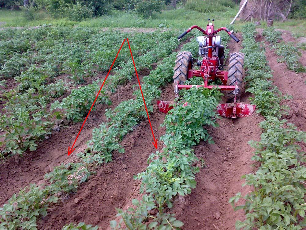

SV*, По фото нормальная окучка. А как садили (нарезали)? Не рыскало при окучиваеии, первом и последующих? Пока не сомкнется, я б еще рыхлил междурядья стойкой от культиваторной лапы, типа долото. Если по высоте кусты не влазят под мото, может целесообразно уменьшить с 70 до 60. Меньше бурьяна будет.

SV* написал : Сегодня окучил последний раз картошку. Как смог, так и получилось. До идеальности далеко, но я с МБ только 2-ой сезон. Думаю дальше будет лучше.
Нормально получилось. Что еще хотеть? Высота террикона сколько? Грохотную КК запустить бы на копку- лапу забросили бы даже не смазав солидолом!

ValNik написал : А как садили (нарезали)? Не рыскало при окучиваеии, первом и последующих?
ОН-3 нарезал на 1-ой передаче с блокировкой не спеша. Немного рыскало, на фото видно, но не критично. Закрывал ДО. Это поле после перекопки сидератов. Садил, так получилось, практически под дождь, поле мокрое.
Дальше окучивал ДО, затем ОН-3, 3-окучив - ДО и последнее ОН-3. Учился, тренировался, экспериментировал. Были моменты не совсем удачные, но приобретался опыт.
Harahondya написал : Высота террикона сколько?
Не мерял. Завтра померяю, самому интересно.

Если последний раз в этом году то примите поздравления с завершением летних работ, тогда ждем осень... Таким насыпам нестрашен и ливень, не размоет. Вопросик такой: после окучки, на второй-третий день и далее, влажная почва в местах, где указано стрелками?

yarstep написал : Вопросик такой: после окучки, на второй-третий день и далее, влажная почва в местах, где указано стрелками?
дождей нет солнце печёт не по детски потому высохло почти сразу:(
