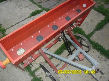

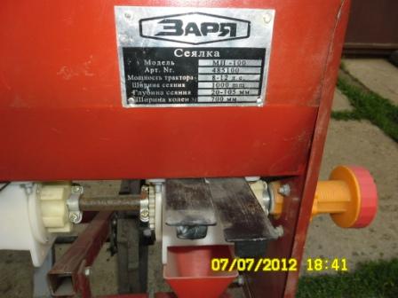

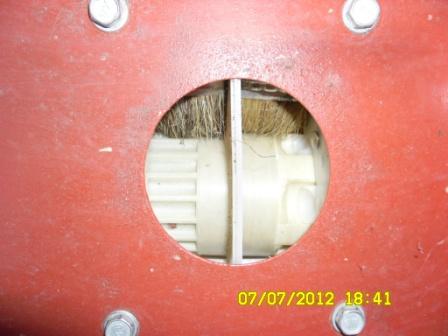

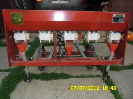

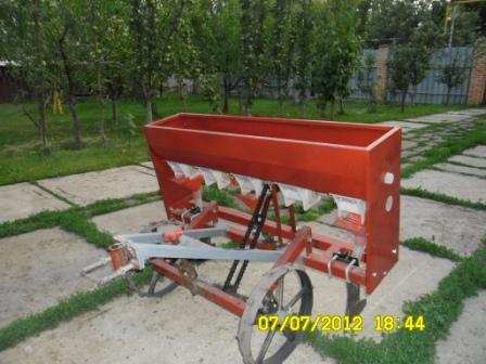

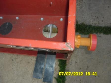

Freerider написал : Aleksey53444, подскажите, сеялка крепится к МБ жестко или на шарнир? Можно с ней поворачивать? Предусмотрено ли транспортное положение?
Сеялка крепится жестко без прицепного универсального так же как и прицепное МС-кое регулируется на прямолинейность на это уходит максимум 10 минут и метра 4 пробного заезда, а затем на месте МС опускаем на подножку засыпаем зерно и прокручивая рукой колесо привода сеялки регулируем высыпание зерна, справа на бункере находится барашка регулировки с помощью которой регулируется калибровка зерна, на каждой из 5 ти находится по 2 барабана правый и левый один под мелкое минимум морковка и далее.... и другой для крупного максимум 3 кукурузного каждый имеет свою задвижку с помощью которой перекрываем не задействованые барабаны.Надеюсь как то так обьяснил постараюсь сделать фото.

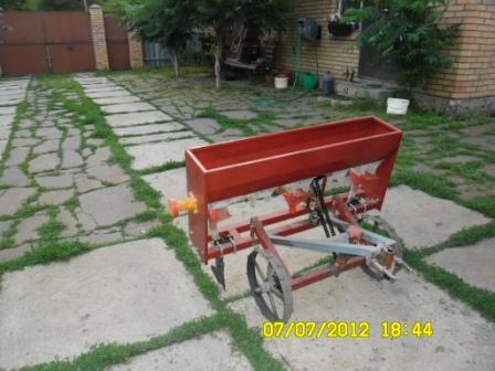

Спасибо :) Был бы очень признателен за фото. А как сеялку транспортировать? Просто подымать или можно колеса переставить пониже? Я хочу сеять с адаптером, по-этому и спрашиваю, как думаете, возможно это?

Freerider написал : Спасибо :) Был бы очень признателен за фото. А как сеялку транспортировать? Просто подымать или можно колеса переставить пониже? Я хочу сеять с адаптером, по-этому и спрашиваю, как думаете, возможно это?
Приводные колеса на сеялке регулируют глубину посадки, а транспортирую наклоном МБ вперед также как и плуг

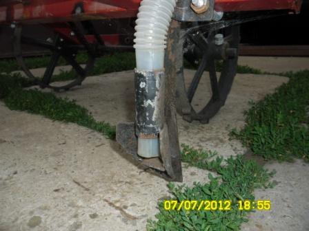

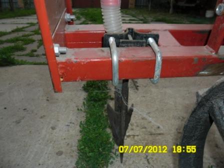

Все, что на сеялке покрашено в серый цвет это мои переделки, родное дышло было короче и ниже для нашего МС пришлось подгонять, для адаптера может и не нужно будет.
