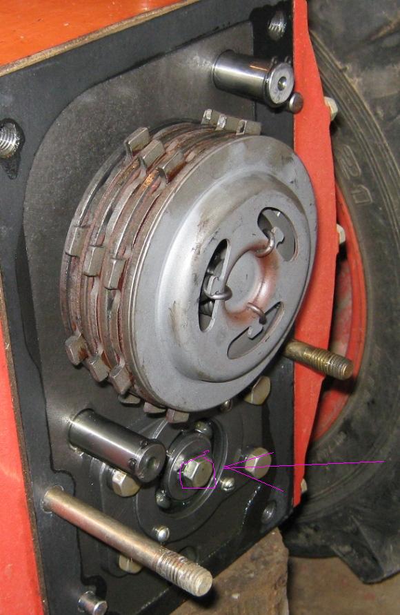

vagin написал : Найдите два отличия между моей коробкой и Ярстепа !
Мне,кажется,что это мой МС на фото.У Ярстепа,может там что-то другое

Igoor написал : Мне,кажется,что ето мой МС на фото.У Ярстепа,может там что-то другое
Точно , а я и забыл , что ты тоже фотки делал . У тебя какого года МБ ?
Таки оно и есть, фото Ваше. Мое фото такое, до снятия шайбы. Выглядит ровно или немножко вогнута не понять.

vagin написал : У тебя какого года МБ ?
Лето 2010г.
