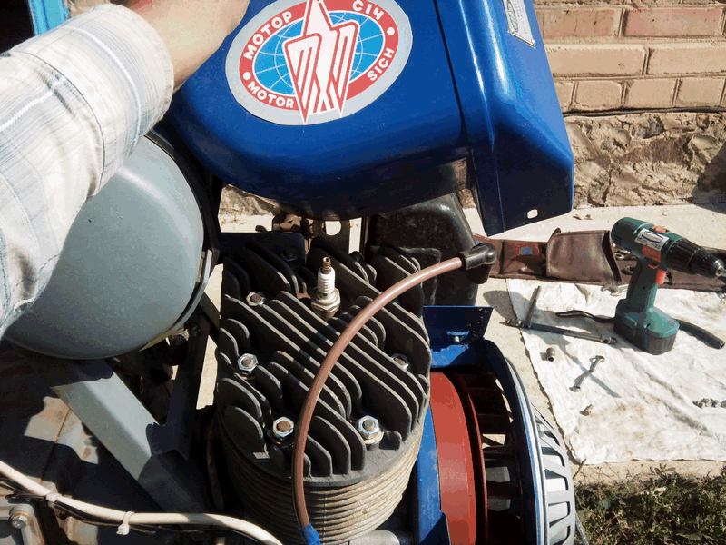

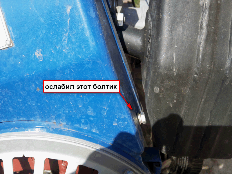

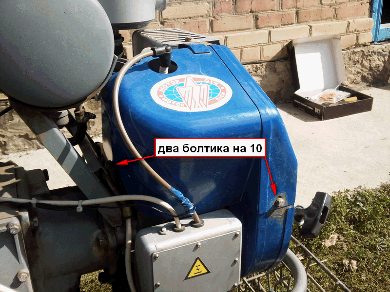

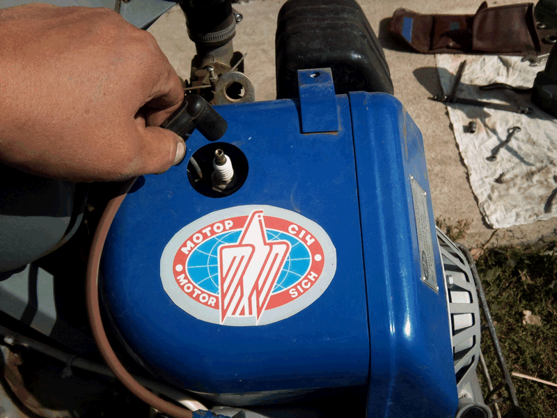

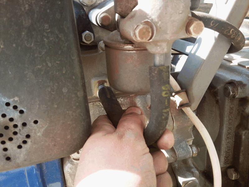

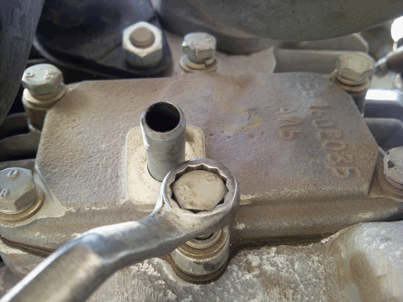

Добрался я до компа , выкладываю , как я регулировал клапана на своём МБ . Начитавшись тут по поводу прокладки головки , и заметил что мой МБ на холодную заводится со второго раза , решил ... обтянуть головку на МБ . Не снимая защитного кожуха , я попробовал покрутить две открытые гайки головки , и ... они пошли , хотя в прошлом году я не смог их сдвинуть с места . Сначала открутил защиту на глушителе , два болтика снизу и один сверху . Затем снял кожух на двигателе , открутил полностью два болтика с одной стороны , и ослабил третий возле глушителя ,т.к. он упирался в глушитель , в кожухе , где глушитель , была прорезь , которая позволила его снять , ну и конечно же снял наконечник свечи перед этим :) . Потом обтянул головку , взяв ключ из ЗИПа .Снял резиновый шланг картерных газов , далее открутил 6 болтов на крышке клапанов . Обратил внимание , что в крышке закреплена сеточка для отделения масла от картерных газов .
Продолжение в следующем посте ...
