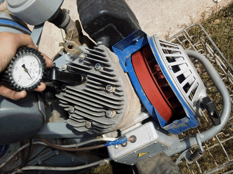

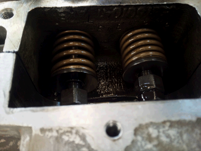

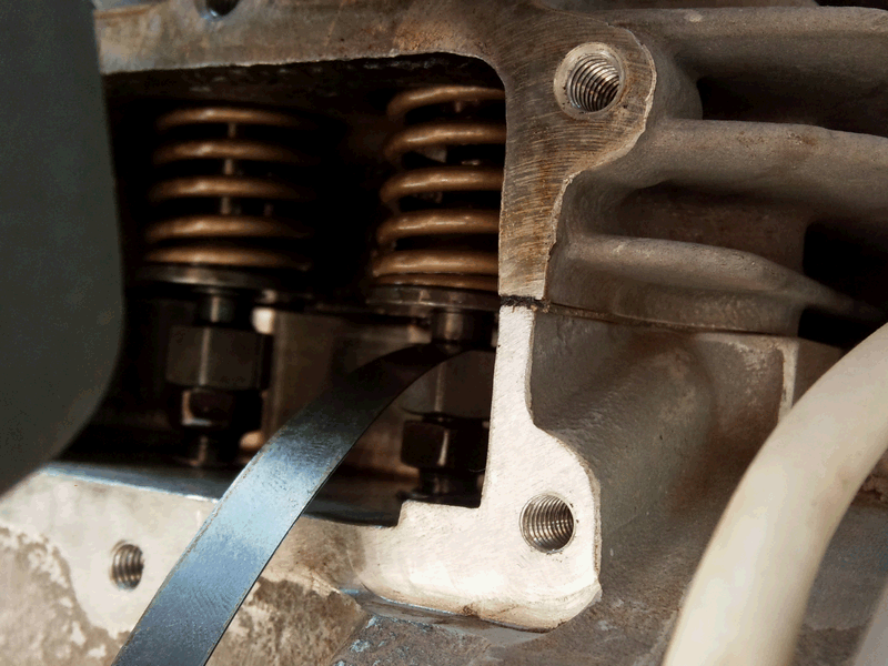

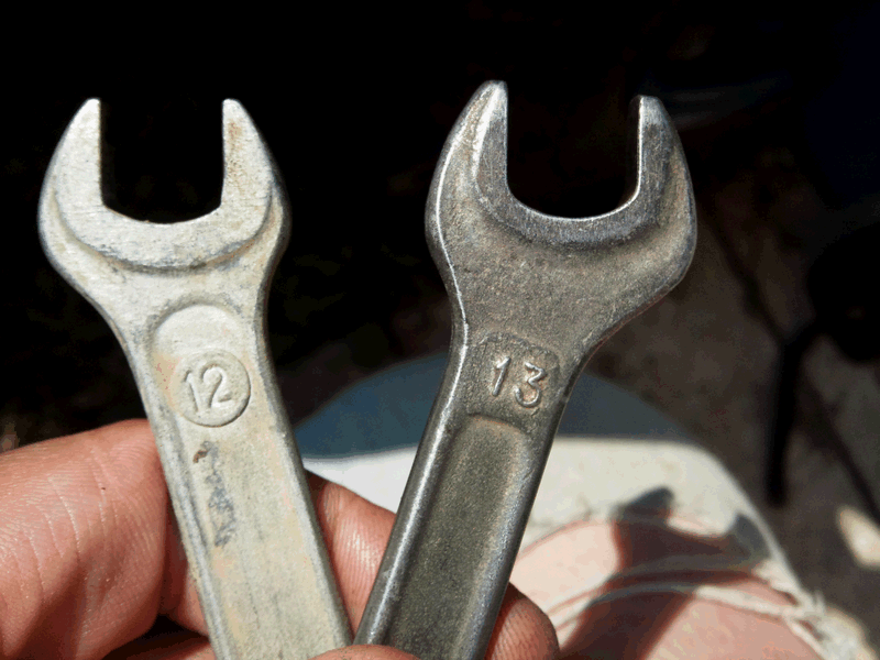

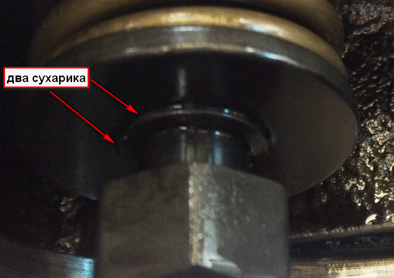

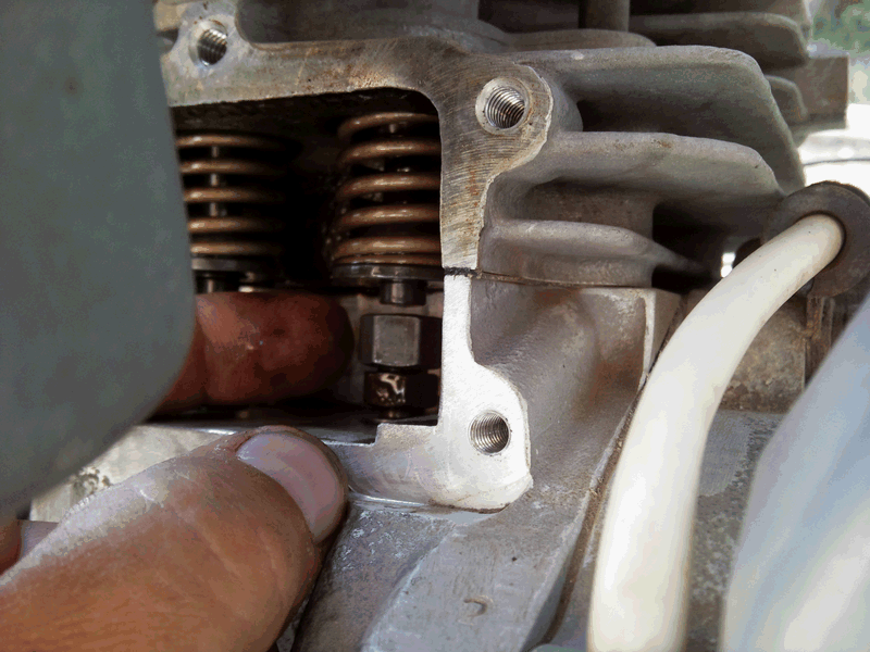

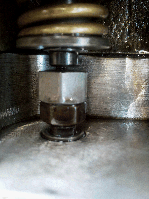

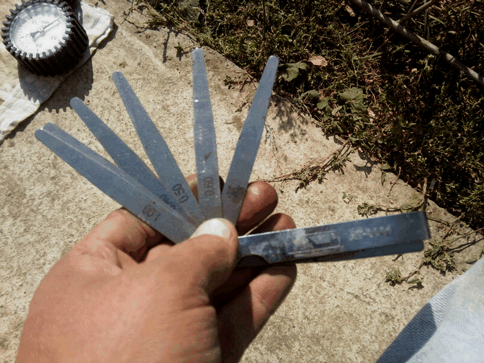

Открыв крышку , я увидел , где эти клапана сидят :) .При более ближнем рассмотрении , видны сухари , пружины и чашки клапанов . Правый (впускной) клапан был открыт . Для регулировки зазора нужно , что бы клапана были закрыты , для этого покрутил маховик руками . Взял два ключа из "набора ключей для автомобилистов" и открутил нижнюю гайку , удерживая верхнюю .Беру новые щупы InterTool , а там размеры 0,15 и 0,05 :mad: , пришлось попросить у соседа совдеповские . Щуп всунуть не удалось , как и ожидалось , потому покрутил верхнюю гайку-колпачёк . Вставил щуп и верхней гайкой отрегулировал так , что бы этот щуп с небольшим усилием входил и выходил из зазора , затем , удерживая верхнюю гайку ключём , зафиксировал нижней . С выпускным клапаном мне пришлось подольше поиграться т.к. толкатель тут уже проворачивался , и пришлось "поиграться" , удерживая три детали .

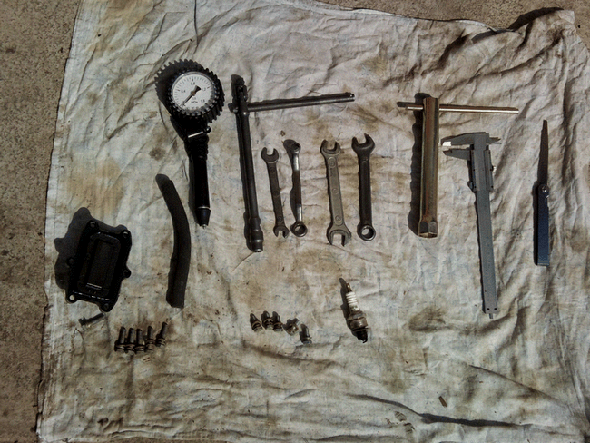

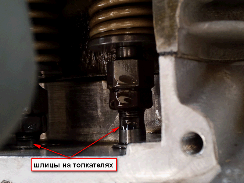

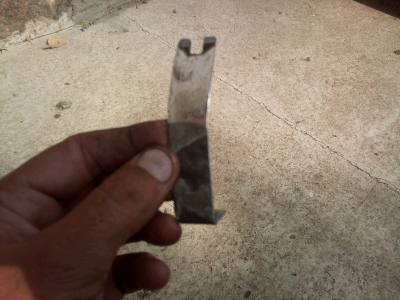

Внизу клапанов есть шлицы под тонкий рожковый ключик и это мне помогло :) . Сделал самопальный ключик болгарочкой и всё зажал . Померял компрессию компрессометром , стало 10,2 а было 4,2 (после обжатия головки) . Всё собрал в обратном порядке . Дёрнул за верёвку , верёвка поддалась с уже заметным усилием , и ... с полтыка МБ порадовал своей ещё более тихой работой . Последующие три дня работы МБ , подтвердили , что я работу проделал не зря :) . Вот всё , чем я делал регулировку . Вот и всё , думаю мой фотоотчёт поможет пользователям самостоятельно проделать ту же процедуру :) .

vagin написал : Потом обтянул головку Нажмите на изображение для увеличения. Название: 18092012013.gif Просмотров: 0 Размер: 279.7 Кб ID: 323861 , взяв ключ из ЗИПа
Все правильно, только не указали очередность затяжки гаек. И, если мне не изменяет память, у Вас был динаметрический ключ. Вот ИМ такие вещи делаются. Тогда головку не деформируете неравномерным обжатием. Гарантия! И смогли бы определить примерную усадку от первоначальной.
vagin написал : Взял два ключа из "набора ключей для автомобилистов" Нажмите на изображение для увеличения. Название: 18092012030.gif Просмотров: 0 Размер: 210.0 Кб ID: 323873 и открутил нижнюю гайку , удерживая верхнюю .
Поспешили, ИМХО. Я бы вначале промерил имеющиеся зазоры, что бы определить- какой зажат или прослаблен. Потом бы начал регулировку. Но, для первой в своей жизни самостоятельной регулировки, очень даже неплохо!

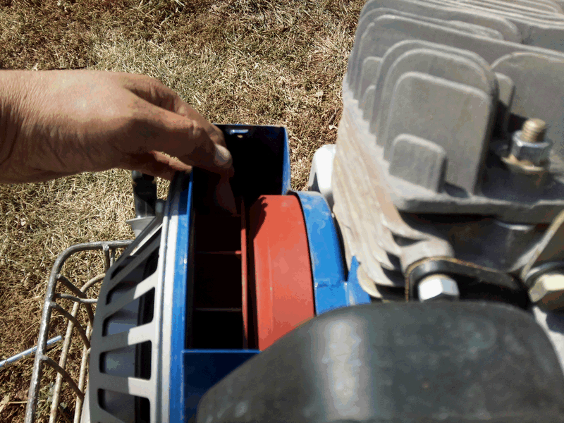

vagin, спасибо за фото отчет. Очень интересно было:applause:. Карбюратор не очень мешал?
vagin написал : взяв ключ из ЗИПа
А какие ключи с ним идут с завода?
