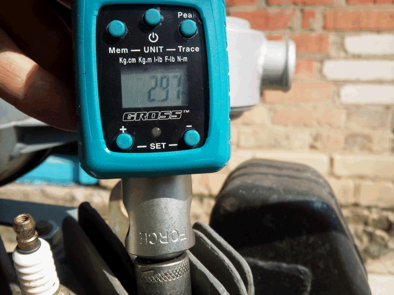

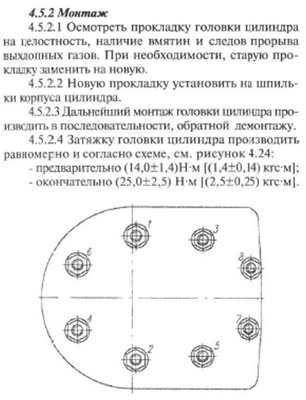

Harahondya написал : Все правильно, только не указали очередность затяжки гаек. И, если мне не изменяет память, у Вас был динаметрический ключ. Вот ИМ такие вещи делаются. Тогда головку не деформируете неравномерным обжатием. Гарантия! И смогли бы определить примерную усадку от первоначальной.
Очерёдность затяжки гаек есть в инструкции по ремонту движка , и об этом я знаю , но прокладку головки я не менял , а головку только немножко дожал . Динамометрический ключ у меня есть
(Foma66 соблазнил) и вороток с переходником купил , НО я чуть не скрутил им одну шпильку , т.к. первый раз им пользовался . Размер ключа из ЗИПа как нельзя хорошо подходит для этого дела . Зажимая им двумя руками невозможно сломать резьбу на АЛЮМИНИЕВОМ блоке . После протяжки родным ключём , уже не было необходимости дожимать динамометрическим ключём с большим воротком - я проверял .

vagin написал : Динамометрический ключ у меня есть Нажмите на изображение для увеличения. Название: 18092012014.gif Просмотров: 22 Размер: 214.4 Кб ID: 323983(Foma66 соблазнил) и вороток с переходником купил , НО я чуть не скрутил им одну шпильку , т.к. первый раз им пользовался . Размер ключа из ЗИПа как нельзя хорошо подходит для этого дела . Зажимая им двумя руками невозможно сломать резьбу на АЛЮМИНИЕВОМ блоке . После протяжки родным ключём , уже не было необходимости дожимать динамометрическим ключём с большим воротком - я проверял .
Все понятно. Только динаметрический ключ служит для РАВНОМЕРНОЙ затяжки, в данном случае - головки цилиндра двигателя. А руками Вы, уважаемый vagin, этого не сделаете. Вот после таких ТО, в последствии, и обнаруживается деформация головки, после чего последнюю шлифуют убирая "перекос". Да ладно... Сделали как сделали!
