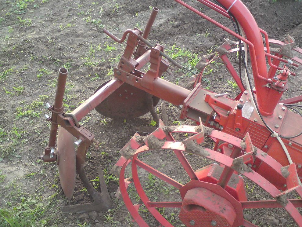

А есть у кого-то из владельце МС или владельцем других тяжелых Грунтозацепы большого диаметра, 600-800мм? В этом сезоне очень их не хватало на окучивании... Только вот вопрос: при стандартной колее и на 800 мм по пересеченной местности да с весом за 200 кг (для МС) насколько сложно?

Beginer написал : А есть у кого-то из владельце МС или владельцем других тяжелых Грунтозацепы большого диаметра, 600-800мм?
У меня есть :yu

KIN 74 написал : У меня есть
По наводке KIN и у меня есть, только не пришлось испытывать. Т.к. ДО был без стрельчатой лапы(СЛ). На следующий год доработаем ДО, будем пробовать и большие колеса.
Без СЛ нужно очень сильно догружать ДО. Или перед работой ДО, нужно проходить СЛ иначе тяжело получается.
