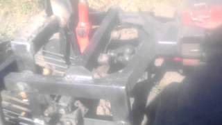

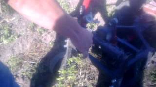

Выкопал ГКК от МС 7 огородов общей площадью ок. 75-80 соток. Впечатления положительные (даже жене понравилась работа ГКК несмотря на цену). По сравнению с "лапой" - как небо и земля. Из минусов - на 3-м огороде появились трещины в прямоугольной профильной трубе в верхней части грохота, сосед заварил и усилил уголком, что был под руками; на 4-м огороде треснула пластина на которую передается поступательное движение от эксцентрика, тот же сосед заварил и усилил косынками. Причина, по моему субъективному мнению, в применении заводом слабого металла в этих сильно нагруженных местах. Каменка через это уже прошла. Сообщу на завод, надеюсь учтут. Дальше до конца сезона "полет" нормальный. Как и ГКК от других производителей, эмэсовская ГКК хочет чистого от травы-бурьяна-ботвы огорода и нормального окучивания. Работа на 1-й передаче более качественная нежели на 2-й, хотя и более медленная. На вопросы готов ответить в меру своих возможностей. В придачу несколько видеороликов, отснятых сыном на мобильник:
Грохотная картофелекопалка МС
vmi
vmi
Регистрация: 06.09.2009
Тернополь
Сообщений: 137
30.09.2012 в 22:55:55
И еще: Грохотная картофелекопалка МС

Третий ролик: Грохотная картофелекопалка МС
vmi
vmi
Тернополь
Сообщений: 137
30.09.2012 в 22:57:52
И последний: Грохотная картофелекопалка МС

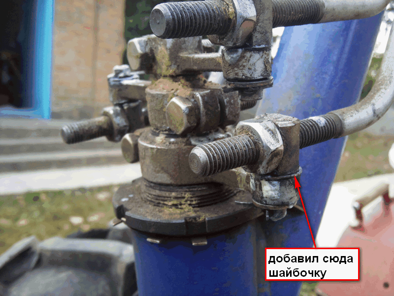

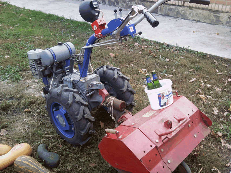

А я сегодня в очередной раз получил удовольствие от прополки фрезой МСа . Перемолотил бурьян в однородный тортик .Сделал профилактику рычагам МСа , не понравились люфты . Одну шайбочку выточил вручную из листа нержавейки - не было нужной толщины среди заводских . Прикрутил ведёрко к кожуху фрезы :) . Люблю и уважаю землю - когда работаю - собираю камешки , фантики , верёвочки , а складывать было некуда , вот и приладил , и земля мне благодарит
