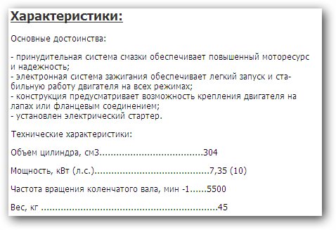

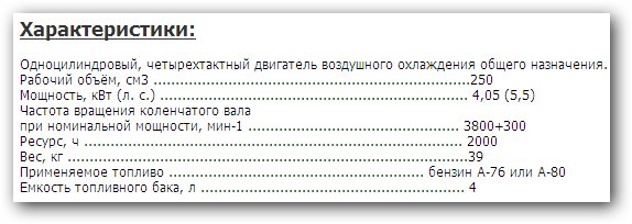

Yura2704 написал : Спасибо! Догадываюсь, что это указана максимальная скорость на данной передаче (в РЭ - непонятно). Минимальная рабочая примерно в два раза меньше должна быть, я так думаю. С ГКК получается нужно иметь скорость МБ 1-2км/час и не более.
Почитал заодно и инструкцию на двигатель МС - очень похож по параметрам на китайский дизель КМ178 (стоит на 105-ке и, возможно, здесь http://www.youtube.com/watch?feature...&v=CUHm10-YWiM*)::)
  • диаметр поршня 79мм - 78мм;
  • обьём 304 см* - 296см*;
  • максимальный крутящий момент - 13,7 нМ, http://www.mastercity.ru/attachment....3&d=1348741182;
  • обороты 1200-3800 об/мин, 1300- 3600 об/мин. А вот расход топлива 360 г/квт час и 250г/квт час, соответственно, что в 1,5 раза больше чем у дизеля.
вот ттх от сюда и все остальные характеристики приведены при этой номинальной мощности, а какие обороты и мощность максимальные похоже большой секрет и хранится в тайне чтобы враги не узнали:p. вы похоже сравнивали с Мотор Січ МС-10 у него на максимуме заявили 5500 оборов .
