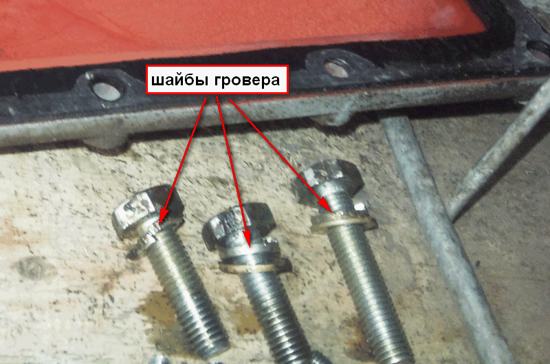

ValNik написал : Поставил сегодня сапун на коробку. От заднего моста классики. ...............................Штатное дренажное отверстие на муфте сцепления заглушил - вставил спичку, предварительно измазав ее автогерметиком.
Сапун- это хорошо. А вот глушить штатный "дренаж"- это плохо, я так думаю... Почему? Может я ошибаюсь но, судя по фото, полость муфты сцепления и полость КПП соединены между собой "через подшипник". Т.е. специального отверстия, сообщающего две полости, судя по фото Вагина, нет. Штатный сапун со своей работой(для полости КПП) не справляется на 100%, отсюда и потеют винты крышек. Поставив на КПП свой сапун- проблема снимается полностью. А вот заглушив штатный сапун, мне здается, что именно в полости муфты сцепления может возникнуть проблема с подтеканием.

Спасибо за предостережение. Понаблюдаю. Я ставил сапун прежде всего для того, чтобы изолировать коробку от влажного воздуха зимой (жалко дорогое масло). Болты в крышке у меня особо не потели. Наоборот, глядя на небольшие масляные пятна я всегда радовался - значит есть таки масло в коробке!!! А вот при уровне масла по верхнюю метку при разворотах оно струйкой вытекало из дырки в шее. Эту дырку спичкой и заткнул. И через нее зимой влага (влажный воздух) в коробку и попадала. В крайнем случае поставлю еще один сапун.

Винты крышек "потеют" не поэтому . Два верхних винта - до них масло не добрызгивается , два нижних - они загручиваются в корпус КПП и никак не сообщаются с внутренними полостями , а два средних как раз вкручиваются в перегородку и масло с шестерёнок попадает на резьбу болтов . Все болты закручены с шайбами гровера , вот через них и через резьбу и сочится масло . И поэтому я закручивал свои болты обмазав их герметиком
