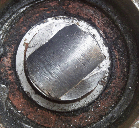

vagin написал : Вот фото сломанного редуктора
Поперечное отверстие в валу дало о себе знать... слабое место.

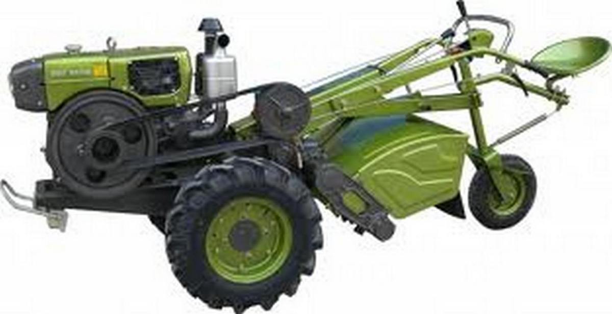

vagin написал : Как пробольщик - бомба , а как фреза , то надо верхом на ручке кожуха ездить , что бы заглублялась нормально .
А может так стоит попробовать?;)

Yrik1980 написал : Поперечное отверстие в валу дало о себе знать... слабое место.
Нужно чтото придумать взамен этого карданчика :mad: . Это самая ломающаяся запчасть
Есть идея сварить этот карданчик намертво !
Harahondya написал : А может так стоит попробовать?
не , он мою з@дницу не потянет . Да и тот на фоте тоже не тянет с пассажиром , только по асфальту .

vagin написал : Нужно чтото придумать взамен этого карданчика
Че тут думать?:eek: Нужно поставить карданчик, а не "карданчик"...:yu У Сичевского только название такое, а по функционалу, сами от него не в восторге.:confused: Это тот сломал, что на капроне вместо трубок резиновых?:scare
vagin написал : Да и тот на фоте тоже не тянет с пассажиром
Я видел как дядька, примерно моего сайза, фрезеровал свой огород сидя в седле.:) Я ему еще рацуху в шутку подкинул что бы он спинку с подголовником присобачил.;)

Harahondya написал : Это тот сломал, что на капроне вместо трубок резиновых?
Тот , что на капралоне , сейчас стоит и работает в заводском виде фрезы . К тому валу , что на фото подсоединяется половинка стандартного карданчика . Вторая половинка находится с другой стороны редуктора . Они так же были присоединены через палец и шланг .Шланг вставлялся в отверстие на валу , который я отломал , т.к. катался верхом часто . Так что KIN74 , будь осторожен , проверяй свои резиновые втулки или переточи их . Хочу ещё посоветовать всем владельцам фрезы менять масло каждый сезон . Я когда менял валы местами и слил масло , то оно опять меня не порадовало своей чистотой . Вкрапления стружек присутствовали опять . После заводского я уже два раза менял и каждый раз были вкрапления .

vagin написал : Так что KIN74 , будь осторожен , проверяй свои резиновые втулки или переточи их .
Олег, я давно отказался от резины в пользу делрина.

KIN 74 написал : Олег, я давно отказался от резины в пользу делрина.
Ты изменил диаметр внутреннего переходного вала ? А как же теперь угловые смещения в сцепке ? Круглое отверстие "мама" ВОМа и "папа" фрезы не плотно сопрягаются . Уже работал этим карданчиком ? Каковы результаты испытаний ?
