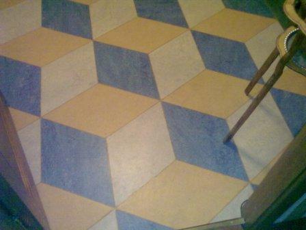

а еще можно самому нарезать и не только на квадраты. батя правда потом что то под порожек засунул (провод) какой то протянул, я ему лишнюю гофры забыл заложить, думал что он все уже развел.

gans gr написал : правда мне больше нравятся гетерогенные плитки, в объемном исполнении (3 Д), даже на ощупь текстура дерева, сучков и пр.
Не подскажите производителя "объемного исполнения"?
gans gr написал : проварка, это сварка стыков. иногда требуют, например в специальных помещениях (чистые комнаты, апперационные)
Что требуется для проварки швов?
Вообще-то собираюсь положить в квартиру коммерческий линолиум (без приклеивания) на 2 мм пробку (техническую) приклеенную битумной мастикой на стяжку. Опыт такой укладки есть (forbo novelux nature) - результат наблюдаю в течении 5 лет, очень нравится - пол теплый (сравниваю штучным паркетом на фанере), без щелей, легко моется. Гораздо лучше ламината!!! Думаю повторить его, но размеры помещения превышают ширину 4 мм - потребуется делать стык. Поэтому идея плитки очень интересна - проще дотащить. Можно ли ее класть на пробку?

AndrI написал : коммерческий линолиум (без приклеивания)
лучше клеить. а плитку однозначно клеить. кстати у форбо и есть такая плитка аллюра http://www.forbo.ru/catalog/?g=4&c=65 http://www.forbo.ru/catalog/?g=4&c=66 http://www.forbo.ru/catalog/?g=4&c=67 http://www.forbo.ru/catalog/?g=4&c=68 тот дизайн который объемный подписан 3 Д
