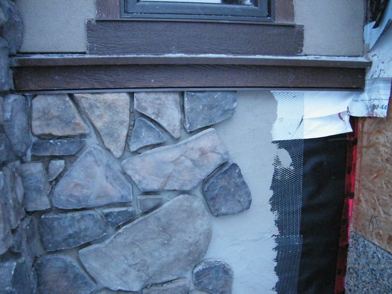

РЭДА написал : И ещё вопрос, цоколь очень маленький где-то 30см, можно ли его чисто визуально поднять. обшив OSB? а потом отделать плиткой или камнем, или лучше сделать просто сайдинговый цоколь?
Можно.

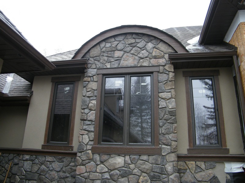

Yuri Lit. написал : Для РЭДА.
А какая там технология: OSB оборачивается пергамином, потом крепится сетка и на неё сразу кладётся отделочный камень?
Аватар пользователя
08.06.2010 в 04:58:25
Don Reba написал : OSB оборачивается пергамином
Пергамин (гидро-ветрозащита) в два слоя пристреливается "П" образными скобками к фанере(фсф) или OSB.
Don Reba написал : потом крепится сетка
Так точно.
Don Reba написал : и на неё сразу кладётся отделочный камень?
Нет, не сразу. Искусственный камень(на картинке) укладывается на уже высохший раствор. Далее, этим же раствором,заполняют швы.
На этой картинке,другая технология,- более простая. Камень укладывается на свеженанесённый раствор на стене и на тыльной стороне камня. Через 30мин.-доводка швов.

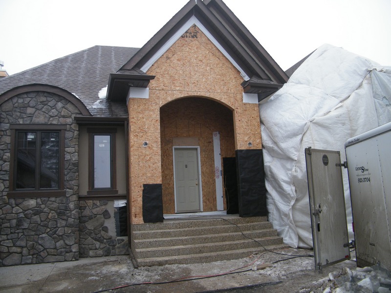

e-babay написал : Не очень понятно (с учетом приведенного фото), почему так категорично сайдинг отметается. Никаких особых сложностей с ним не будет. Наоборот, некоторые пристроечки только облегчат установку.
Сайдинг просто просится для этого домика. Есть еще панели под камень или кирпич. Очень легкие, монтируются чуть сложнее чем сайдинг, но выглядят богаче.
