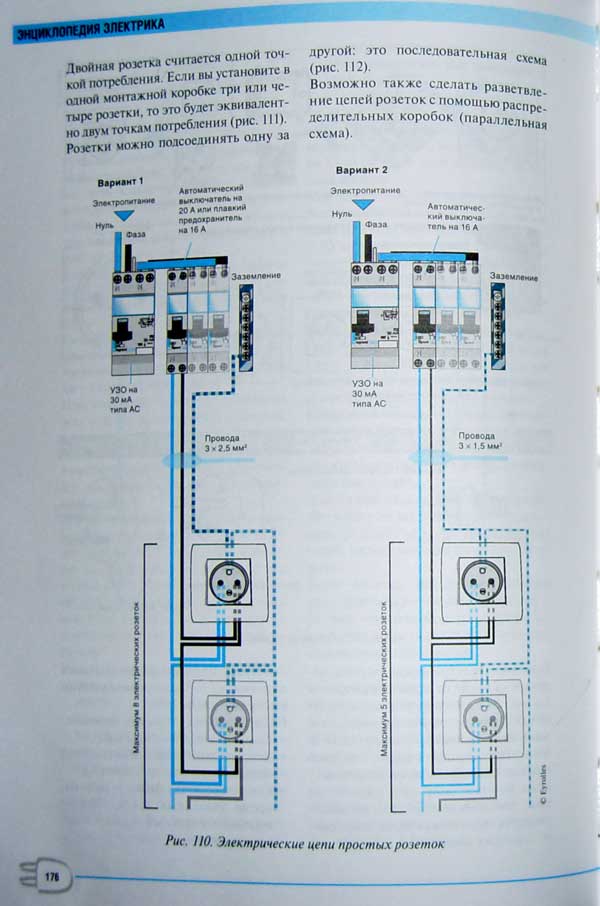

Под мощные или какие-либо специальные потребители выделяется отдельный автомат. А по какому принципу группируются бытовые розетки (блоки розеток), назначение которых не определено? 2-3 отдельных блока, 3-4, 4-5, 5-6, ... ,10-15...
Кто встречал рекомендации?

Если брать один вывод кабеля, то масимум 5 точек, по количеству мест в рамке. У всех производителей максимум 5 мест. Правда у Макела бывает и 6. А общее количество не ограниченно, я думаю. Главное потом не прывысить допустимую мощность на линию.

Это один блок. Сколько таких блоков на бытовую линию, без определённых привязок к оборудованию.

Smily написал : Кто встречал рекомендации?
Из замечательной переводной книжки... (но рекомендации, похоже, списаны с российских норм. Или наоборот? :))
  • 8 точек потребления при сечении 2.5 квадрата (двойная спаренная розетка = 1 точка потребления)
  • 5 точек потребления при 1.5 квадрата (только для подключения освещения)

А какая разница сколько точек? Ведь АВ это все должен правильно защитить! Вот ограничитель.

Видимо, первая розетка в шлейфе. 16А, а может получиться длительно (и несколько раз) - больше...

Dachnik77 написал : Из замечательной переводной книжки...
Ссылка не работает.

Smily написал : Ссылка не работает.
Пардон, исправляю.
