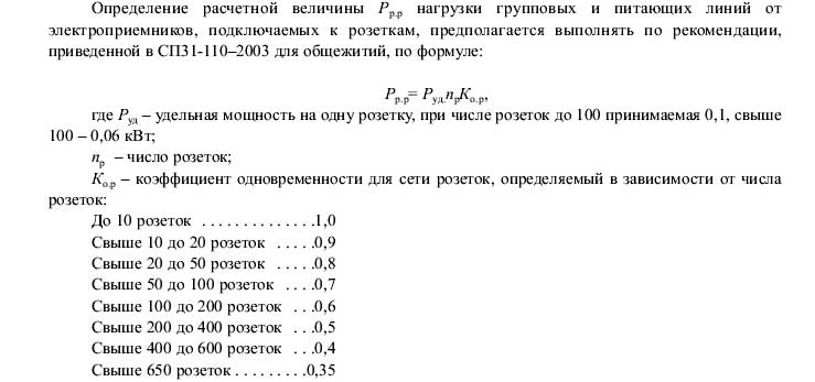

Dachnik77 написал : Видимо, первая розетка в шлейфе. 16А, а может получиться длительно (и несколько раз) - больше...
это если через клеммы розетки,а если пайка/опрессовка за механизмом,то количество розеток без разницы,автомат 16А сам ограничит.

4Серый написал : это если через клеммы розетки,а если пайка/опрессовка за механизмом,то количество розеток без разницы,автомат 16А сам ограничит
Возможно. НО! На клеммы розеток, соединетельные клеммы есть гарантийные значения допустимых токов. Есть ли таковые на пайку/опрессовку?

Dachnik77 написал : Возможно. НО! На клеммы розеток, соединетельные клеммы есть гарантийные значения допустимых токов. Есть ли таковые на пайку/опрессовку?
на клеммы есть,только если контакт ослаб-хорошего мало будет.тоже самое пайка/опрессовка.а вообще разумная достаточность не помешала бы.одно дело когда в квартире в комнатах на противоположных стенах ставят по два четверных блока( итого16 розеток)т.к. не знают где поставят телек,то есть фактически работать будет один-два блока,а остальные розетки для того чтоб были,и на всё это автомат 16А-проблем не будет.другое дело офис,где в те же 16 розеток в каждую включено комп,принтер,кулер и прочее,и всё это так же на одном автомате 16А-вот тут уже надо считать нагрузку,т.к. проблемы могут быть.

Smily написал : А по какому принципу группируются бытовые розетки (блоки розеток), назначение которых не определено?
Скажем блок розеток 1-6 штук. Таких блоков 2, 3, 4 и.т.д. Что в них будет включаться - не известно. Как их сгруппировать? А от того как будут сгруппированы розетки зависит наполнение щита. И цена щита. И размер щита. Почему собственно возник вопрос? Ну.. для начала, такой темы ещё нет :) + периодически заказчики спрашивают
  • А почему щит такой большой?
  • Так смотрите сколько розеток дизайнер разместил?
  • А по сколько розеток надо группировать? Это где-то в нормативах оговорено? Как обычно делают?

Да, при отдельно стоящих одиночных розетках, в комнатах, я обычно предлагаю группировать, где-то по 4 розетки. Если блоки по 2-3 розетки, то 3-4 блока на группу. В спальнях - до 5-6 отдельно стоящих одиночных розеток в группу.

Smily написал :
От Шнайдер-Электрик - т.е. до 50 розеток в 16А группе (как в общежитии :))
